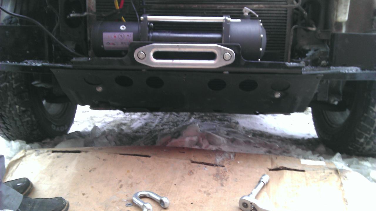

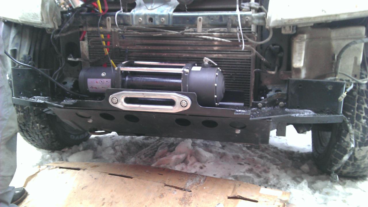

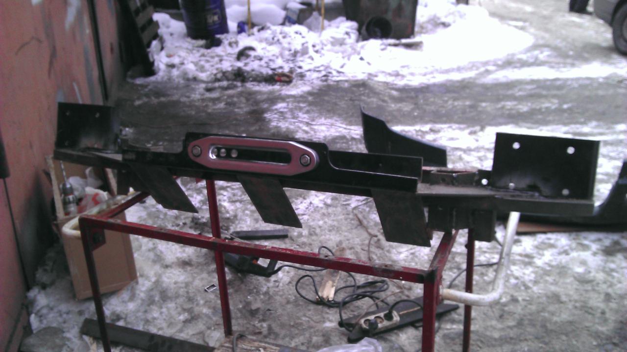

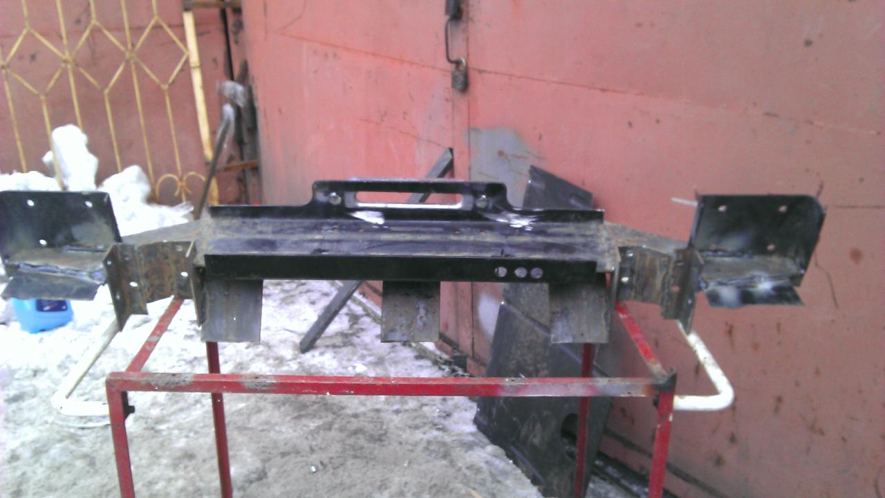

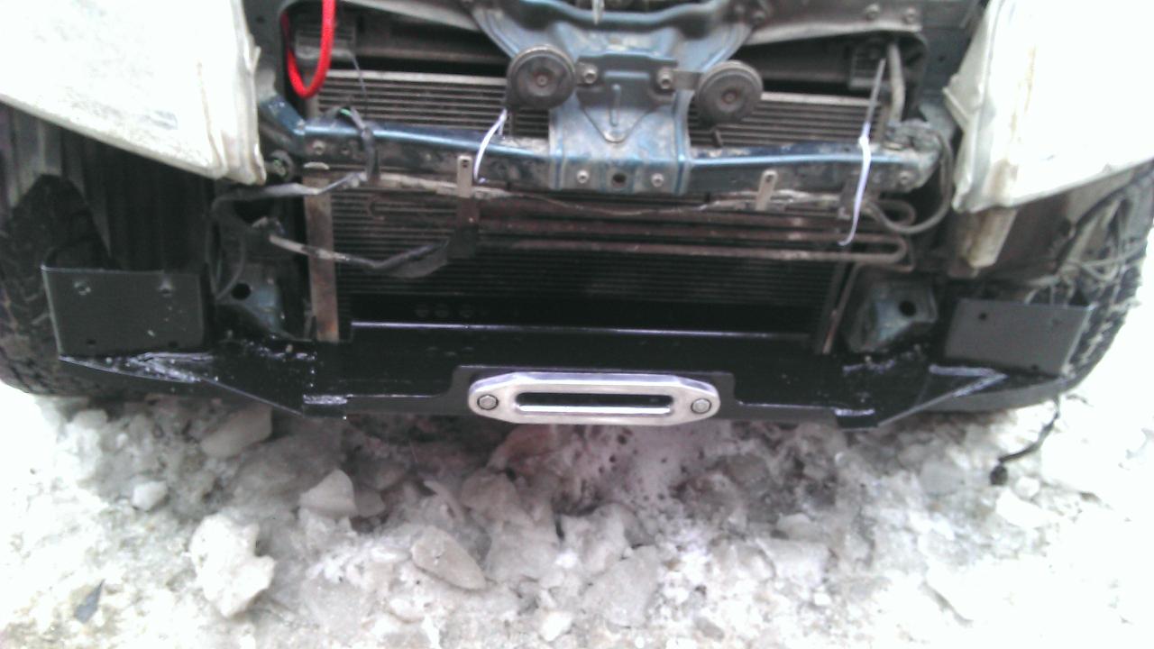

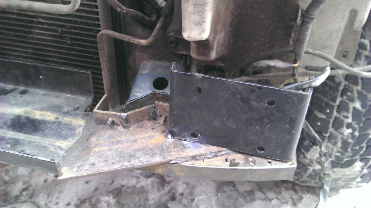

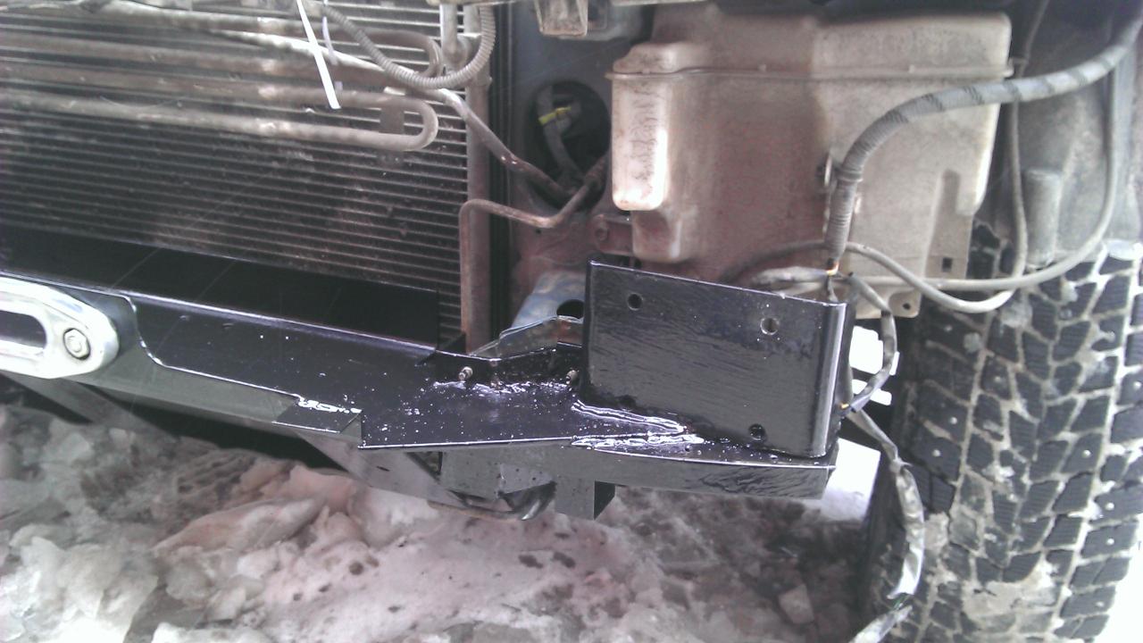

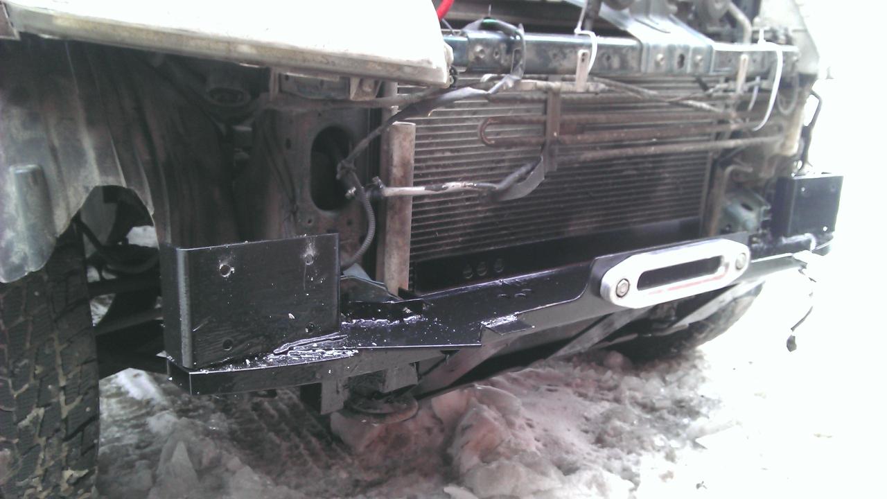

Suzuki Grand Vitara 3дв JLX-E. 2008г. Изрядно модернизирована )))
Словами сложно, фотки как факт исполнения ключевых моментов.
1) сколько стоило :
14 тыр. -лебедка (у знакомых) 9500 (4300 кг.) с радио пультом и проводным пультом
1,8 тыр -металолом на металлобазе.
4 тыр.- синтетический трос 28 метров.
50 рублей краска.
300 руб электроды.
500 руб. клюз под трос (в комплекте с лебедой шли ролики)
50 руб изолента.
120 руб. пластиковый рукав для укладки проводов
300 руб сверла.
150 руб болты и гайки.
600 руб лист защиты от 9 модели жигулей.
1200 руб площадка под лебедку для уаза.
1500 рублей шашлык за поддержку знакомым ))
2) сколько времени ушло на установку:
2 полных световых дня (что-то долговато)
3) Нафига это надо ? :
чтобы быстрее сдохли аморты и я наконец купил усиленный лифт компелект вместе с пружинами и закончил лифт подрамников.

Егор, 5 баллов :) Как пружины? продавились сильно? Кочки теперь мягко проходит? Динамика? Рулежка? Теперь нужен еще один апгрейд - или вольтметр адекватный, или гелевый аккум. Лебедка дело такое...
niggiu
30 Май 2008
368
Ответ: Отчет по установке лебедки.
по подвеске , как будто ничего на морду и не добавилось , я уж и так и эдак в ямки да кочки, по асфальту и без , но разници по ощущениям нет абсолютно. машина не просела ни на пол сантиметра . но тут точно не промеришь...
По аккумулятору - буду ставить гелевый .
амперметр меня всеравно не спасет. ))) на сейчас стоит 55 ач , 10 мин работы под нагрузкой , а потом дохлый генератор будет ))))

niggiu,
а чертежей площадки под лебедку не осталось?
Чертежей нет, все делалось по месту.
Там все просто , стандартная площадка для уаза , уголки 50, профиль 1,5метра, 7 мм полоса для усилителей.

ясно
буду снимать бампер и смотреть что да как
ПС вы уж извините что так много вопросов. тут просто товарищ лифт+подножки+шноркель арб заказал, да пока шел комплект ушатал машину в хлам. теперь мне за полцены отдает
так что теперь буду немножко на форуме ламерские вопросы задавать ;)
сняв усилитель (две трубки на лонжероне, под бампером) вы получите все размеры,.
Снимайте его и по нему, как по шаблону делайте.
