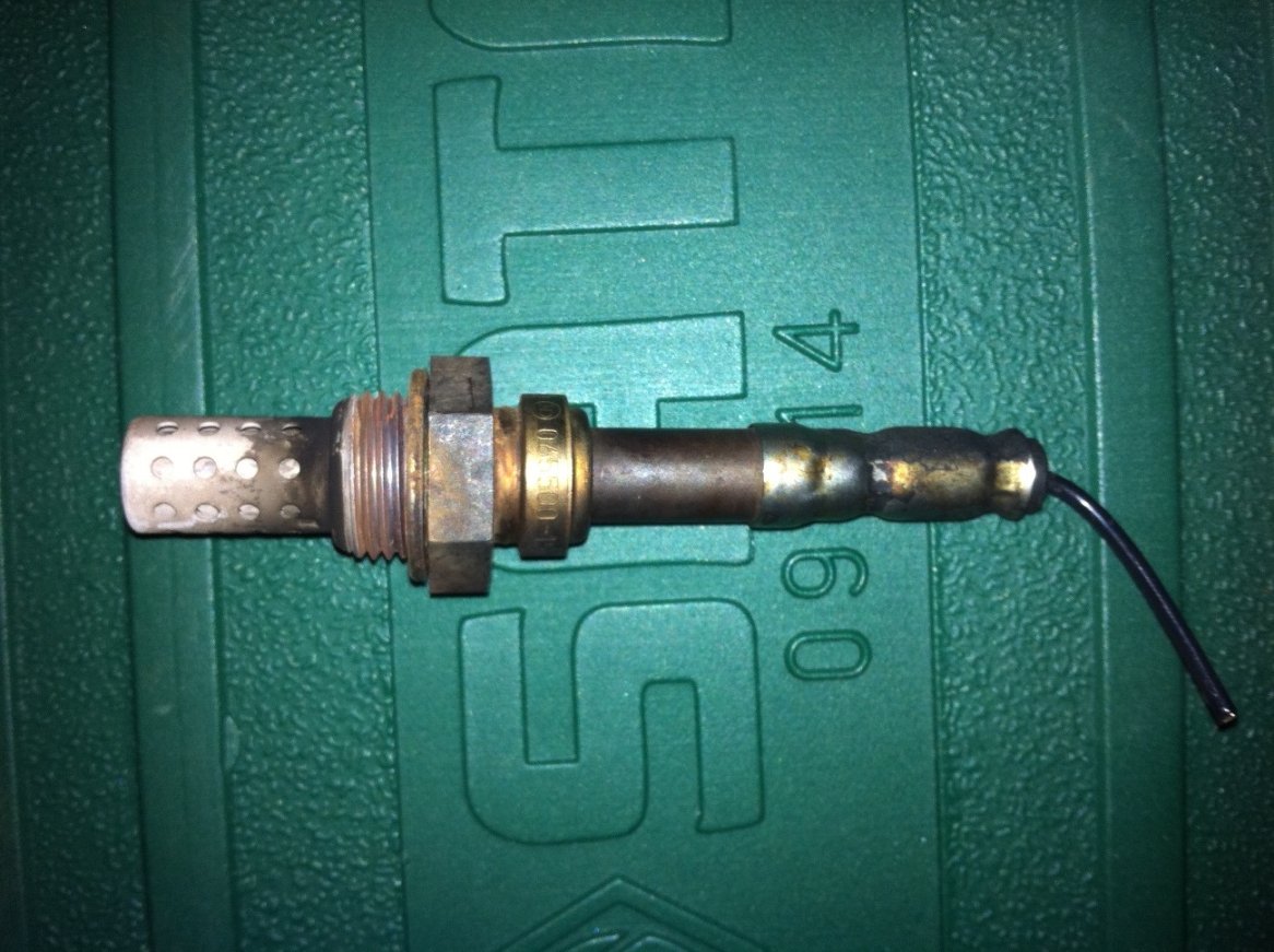

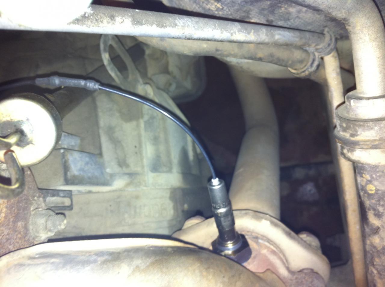

Всем привет!
Очередной отчет: заправил 70 литров (30л - АИ95, 40л - АИ92 -заправка НК), проехал 550 км. 290 по трассе с полной загрузкой (4 человека + груз), 260 - по городу с пробками. Расход - 12,7л/100км.
Во вложении фото: 1 - новый датчик, 2 - старый датчик.
