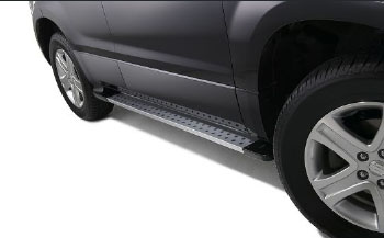

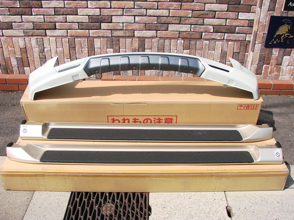

    [​IMG]
    вот симпатишно, продаются и пороги отдельно и пороги с молдингами
    вот родные америко- японские
    Родные евро-росийские
    Ессено они дороже тех что ты нашел
