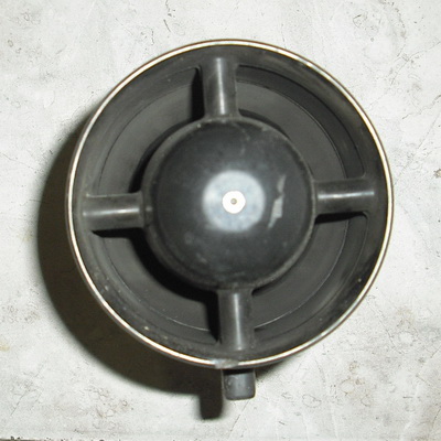

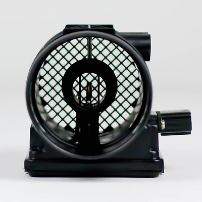

  7. shamans
    5 янв 2010
    131
    Белгород
    Ответ: Нужен датчик массового расхода воздуха
    Должен быть флажок на 13800-58B00 (рис. 2). Это 13800-57B00 (рис. 1) закрытый с механическим клапаном.
    Кстати, 13800-58B00 есть на ебее, цена вопроса около 100$ + доставка ~ 30$. (Фотку оттуда вставил).
  8. dimol
    3 сен 2011
    103
    Калуга
    Я говорю про датчик на рис.2 трёхпроводной ДМРВ - 13800-58В00 Про который спрашивает iskatel

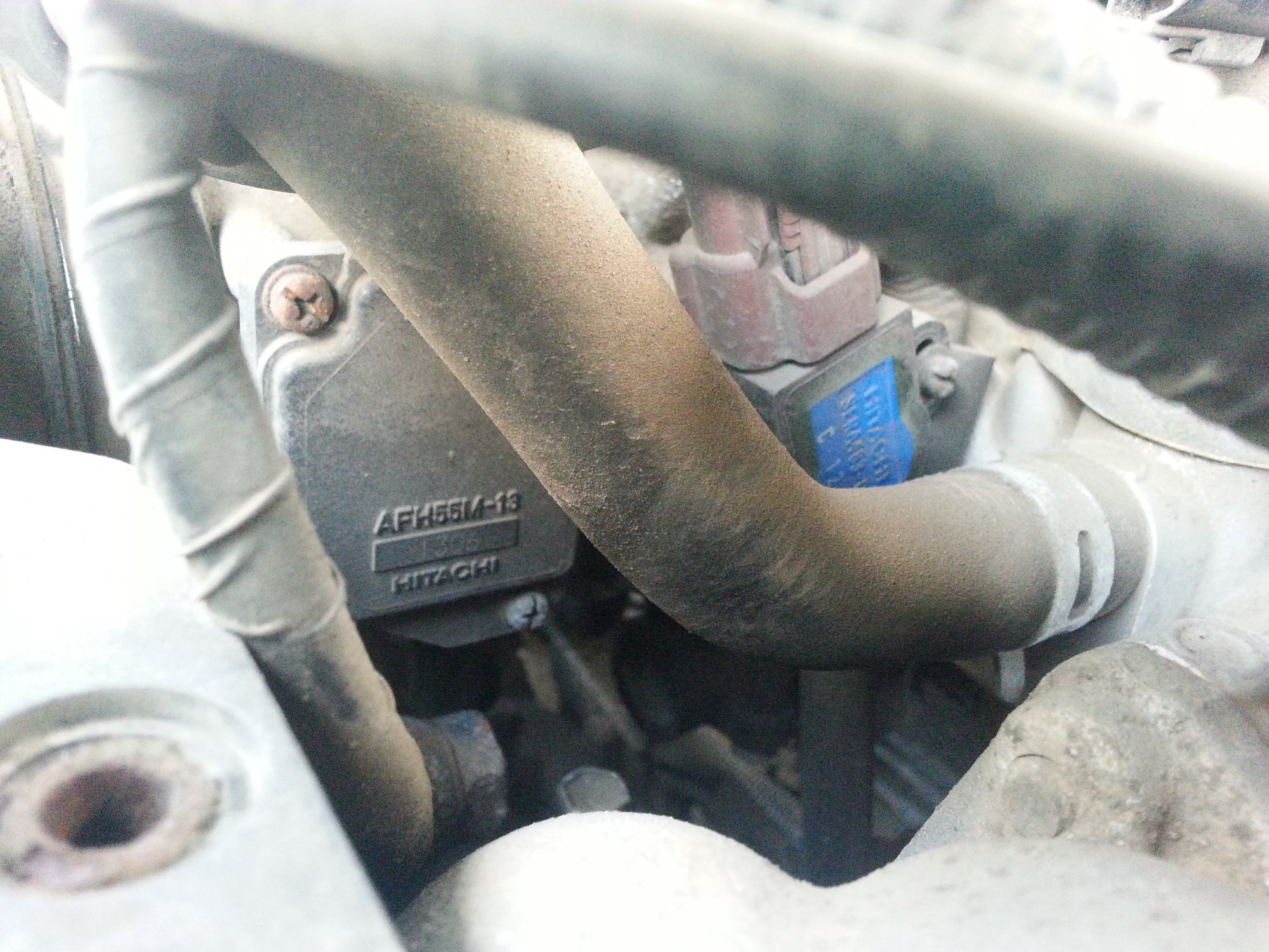

  12. DOC1
    18 июн 2008
    Ярославль
    Вдруг стал глохнуть двигатель. На холостых и на маленькой скорости. 20140522_151208.jpg На диагностике только 1 ошибка - ДМРВ (расходометр воздуха).
    Попробовал снять с него разъем - машина перестала глохнуть, по городу ездит нормально. Цена датчика - 4200 руб (двигатель Н25А, 2001 года).
    Датчик как мне кажется можно снять прямо из под капота.
    Стоит ли пробовать промывать его? Или это все фигня?
    Насколько небезопасно ездить по городу с отключенным датчиком расходометра воздуха? Не сломается из-за этого еще что-то? (не удобно ездить, когда машина все время глохнет, а датчик, даже если его заказать, будет не раньше понедельника).
  13. shamans
    5 янв 2010
    131
    Белгород
    Можно и попробовать промыть. Это как лотерея. А вдруг поможет.
    Лотерея также покупка китайского датчика, который 4200, может будет работать, может не будет, может будет коряво работать.
    С отключенным датчиком немного поездить можно, машина только едет тупее и расход топлива заметно увеличится.
