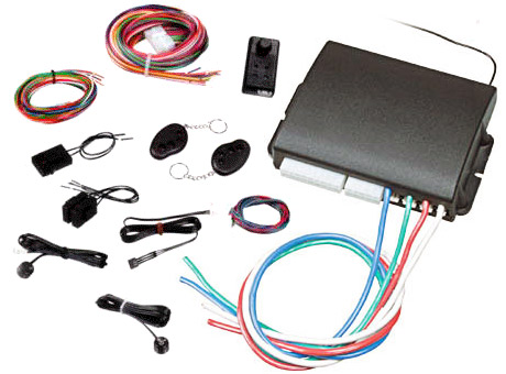

  17. zhul
    2 ноя 2010
    Ответ: БЕДА! Проблемы с электрикой!
    Что- то вроде этого 7992.jpg знаю что называется GUARD на корпусе так написано и ver.20

    Нашел название сигнализации RF-344. Сигналка с автозапуском, и в ней есть независимое реле на аксессуары.( как раз туда и входят все эти потребители.) Также звонил дилерам, объяснил им ситуацию, они сразу про сигналку спросили, где устанавливал, говорят 90% в ней проблема. С замка зажигания все провода уходят в сигналку!
    сигнализация - rf-344

    Вообщем нашел я сегодня блок сигнализации в одной конторе за 1800 рублей, всю проводку переворошил, нашел нужные контакты и соединил. Перекрестился и завел, вроде нигде ничего не коротнуло. Всю ситуацию осложняло то, что я это делал в обеденном перерыве и совершенно не подготовленный. Пока все работает, сегодня еще покатаюсь. И завтра надеюсь можно тему закрывать и в архив;)
  27. zhul
    2 ноя 2010
    Всем спасибо за внимание. Проблема устранена. Провел замену блока сигнализации, все глюки исчезли. Все оборудование работает в нормальном режиме. .
