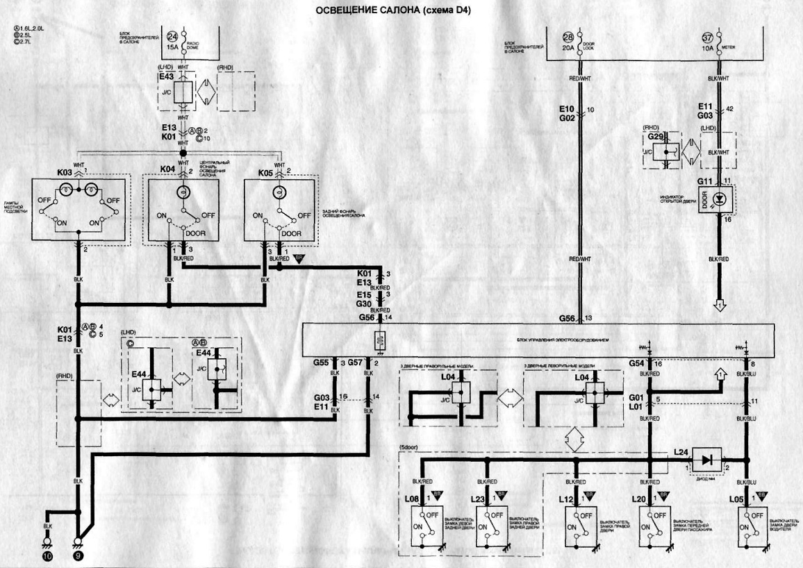

Кто знает,как реализована схема плавного потушения ламп салона?Может этот "димер" вышел из строя?
Miklegerer
30 Июнь 2010
Москва ЗАО
SGV, 2004, MT, 2.0
Ответ: постоянно горит свет в салоне
Этим занимается непосредственно ЭБУ – напрямую.
Чтоб было проще понять, вот вам схема.
Поправлю, не ЭБУ а блок управления электрооборудованием кузова(ВСМ). ЭБУ обычно называют блок управления двигателем(ЕСМ/РСМ). А так совершенно верно - силовой минус идет напрямую с ВСМ (разъем G56 пин 14), т.е. димер внутри блока.
...Может этот "димер" вышел из строя?
Тоже вполне вероятная причина, но есть надежда, что не она, свет то загорелся сам, без нагрузки. Вот если бы он горел, а потом не погас...

Спасибо-у меня такая есть.Если в этом черном ящике на выходе транзисторный ключ-может он в пробой ушел?

Поправлю, не ЭБУ а блок управления электрооборудованием кузова(ВСМ). ЭБУ обычно называют блок управления двигателем(ЕСМ/РСМ). А так совершенно верно - силовой минус идет напрямую с ВСМ (разъем G56 пин 14), т.е. димер внутри блока. Тоже вполне вероятная причина, но есть надежда, что не она, свет то загорелся сам, без нагрузки. Вот если бы он горел, а потом не погас...
Согласен с Вами-именно так и происходит при вторичном пробое по току ,а по напряжению наоборот при закрытом ключе.Вообще это все из области фантастики.Обычно делают запас и по I и по U в 2 и в 3 раза
