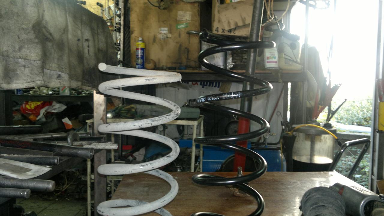

Очень..добрый день.....)))) ;)
Теперь кому интересно...... "ЗАМЕНА ПЕРЕДНИХ ПРУЖИН"...с лифт комплектом 4,5 см (Новосибирск)
....Итак - SGV - 2007г.
1) Стойки - "KONI FDS" (комплект перед-зад) - поставил на 80 000 км.
2) Лифт - Комплект 4,5 см - Новосибирск (комплект перед-зад) - поставил на 80 000 км.
3) Пружины (перед-зад) - стояли родные.
4) Резина - BF Goodrich All-Terrain T/A KO * M+S 225/75 R16 115/112 S Load Range E80 2011
.....В принцепе всё было отлично и всё устраивало..за исключением разве того что зад машины был немного выше...но в прицепе это даже хорошо ..так как...при загрузке...;)
...На 105 000 км...левая передняя пружина лопнула примерно на один виток....
...Стал вопрос о замене...Так как для свой ненаглядной всё...Задался вопросам...???
...А может поставить что то по лучше родных...????Чешу репу.
...Прокачал...тему....
...Очень понравилось предложение АККА.....
ПРУЖИНЫ Б/У от...Toyota Ipsum 4wd 1998г.в,кузов SXM-15G ,№48131-44051,
и резиновая прокладка-48158-20080 - под них нижняя.
Пружины мягче намго, но - Тойотовские - толщина витка -13мм и выше 3.2 сантиметра,
наши пружины толщина витка-14мм.
..Но..но..Было много вопросов как пружины станут с лифт комплектом 4,5 см..???
...Прокачивал тему..но вразумительного ответа так НЕ ГДЕ и не нашёл
Решил:..- НАДО ДЕЛАТЬ...!!!...практика покажет...

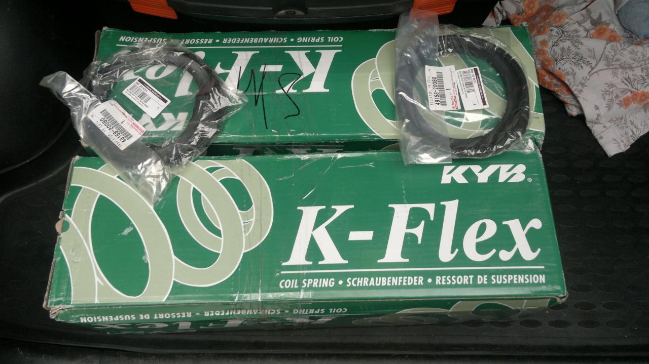

...И так приобрёл:
1) ПРУЖИНЫ НОВЫЕ - " KYB " K-Flex - № RK 3803
Аналог - Toyota Ipsum 4wd 1998г.в,кузов SXM-15G ,(№48131-44051,)
2) Резиновая прокладка - № 48158-20080 (нижняя) -оригинал.
....С установкой проблем не возникло - пружины в стойки завели через станок...
На всё про всё потратив ..часа три... Установили..
...Что получили:...Замерив рулеткой передок от земли до верхней кромки крыла ( по середине колеса)...Получили... 88 см...!!!
...По совету друзей из сервиса так проездил целый день и только вечером приехал к ним делать Развал-Схождение...
...Вот тут выяснилось что обычными методами развал не выведешь....
...Нужны эксцентриковые болты..!!!
...Благо я когда приобретал Лифт -комплект 4,5 (Новосибирск) и приобрёл и их...(просто при установки лифт комплекта на родные пружины они не потребовались).
...С болтами великолепно вывели Развал-Схождение...!!!
....Проездил 10 дней и снова приехал на развал (опять же по совету мастера)...
...За эти 10 дней прогнал SGV...через всё...грязь..камни..бурелом...горная местность..
...автобан...доводил до 170км/ч... короче через всё !!!
....Чуть регульнули Развал-Схожение...выехали со стенда..
..И так что получили....
Получили... 87 см...!!! Задок - 86 см...!!!
....Теперь...ОЩУЩЕНИЯ....!!!
1) Визуально машинка наконец выравнялась... перед даже немного выше смотрица Превосходно...!!!!!
2) Управляемости - НЕ ПОТЕРЯЛА...!!!...Раскачивания,завалов на скорости на поворотах - НЕТ..!!!
3) Передок стал -мягче -% 40-45
4) Ушли бряцанья, скрип, и тд...думаю во многом благодаря резиновым прокладкам.
5) Машина перестала кивать носом....!!!
6)Сглаживает великолепно мелкие и крупные кочки....
7) Даже на скорости когда прыгаеш по пересеченной местности...Пружины и стойки не пробивает...
....Вообщем я в ВОСТОРГЕ....!!!;)
..Опять..же ИМХО...;)
