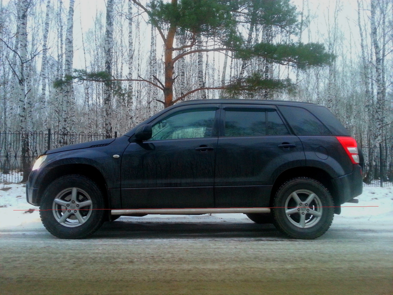

Вколхозил пружины от ипсума.
Сжимал двумя комплектами стяжек,поскольку коротких не хватает,а длинные не сжимают-не хватает хода.
Что не понравилось при установке:Пружины встали как родные но с одной стороны ,сзади стойки вышли немного горбом,родные стояли ровно.
По ощущениям:
Морда поднялась до 85см от земли до крыла по центру колеса.
Теперь надо поднять попу-а то машина выровнялась,фары задрались вверх,пришлось корректором свести на 4.
Сделал задние проставки 35мм,пока не ставил-нет времени.
Пружины явно мягче и авто стала мягче,не знаю как и наскоко процентов-но приблизительно как новый Таз классика.
Клиренс под балкой раздатки стал 23.5 см.
Думаю когда подниму попу-будет 24см-уже залезаю на бортик где раньше чиркал балкой
Передние колёса стали домиком -надо распилить отверстия в стойке как предлагает OVERAWE.
Думаю это будет правильно-такие отверстия овалом видел в стоке на Митсубиси Outlander и Хуйндай Таракан -можно двигать стойку как хочешь при развале и не надо никаких экцентриковых болтов.
