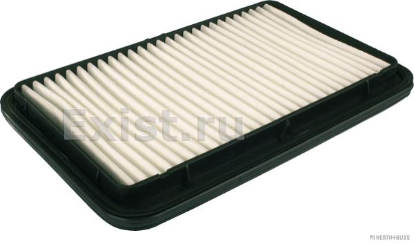

Вот оригинал 1378080GA0 а вот не оригинал J1328026
А Вы не ошиблись?
Экзист к оригиналу 13780-80GA0 дает аналог Jakoparts J1328028 (рис. 1)
а к Jakoparts J1328026 (рис. 2) даётся оригинал 13780-83E00
эти фильтры разные, прикладываю изображения

вот вот,у меня рис.1...Но когда начал уточнять,то и такого типа фильтры разные...вобщем я так понял что надо линеечкой промерять,и выделить который надо!!!

Размеры Jakoparts J1328028
Высота, мм 31
Длина, мм 267
Ширина, мм 173.5
Внутренняя длина, мм 245
Внутренняя ширина, мм 145
Наружная длина, мм 266
Наружная ширина, мм 171
