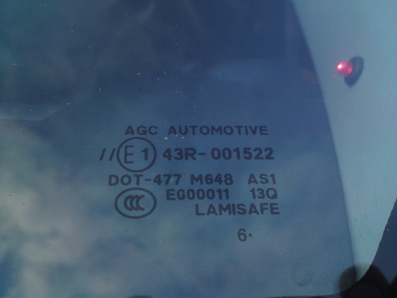

  10. Alexandr2001
    25 дек 2011
    Антипатии:
    Алтай
    Ответ: Лобовое стекло.
    А скажите кто-нибуть, на оригинальном лобовом стекле в каком углу маркировка находится, и что там написано(производитель).

    у меня походу не оригинал:
  13. SpOOky
    24 мар 2010
    238
    Антипатии:
    Одесса
    Не оригинал.
    Уже не с чем сравнить но точно помню что не такое клеймо было.

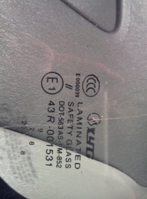

  14. shuzoy
    15 мар 2010
    122
    Антипатии:
    XYG - 100% кетай, дешевый и распространенный, сам поменял прошлым летом затертый и лопнутый оригинал на XYG - отдал 4500 с установкой.
