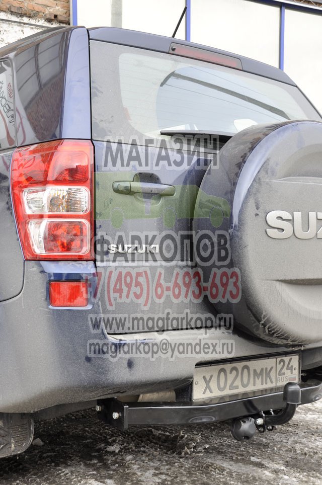

    Поставил вот такой http://www.magfarkop.ru/?marka=Suzuki&model=Grand Vitara&artikul=S402-F
    С проводкой разобраться можно быстро, а вот габариты фаркопа всё таки великоваты - глушитель об него задевает, придётся глушитель как то перевешивать

    Ответ: Подключение электрической чисти фаркопа
    У меня такой. Бампер не снимал.
