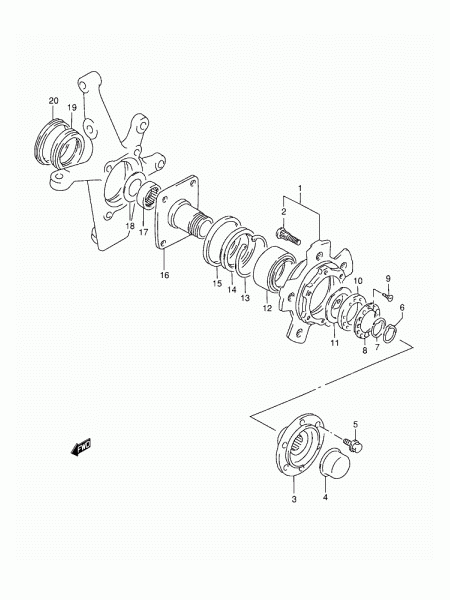

Ступицы J
Хозяйке на заметку.
Ежедневная езда на симексах привела к логичному итогу. Появился люфт в передней правой ступице. Может конечно не прям из-за симексов все ж машине 110 тыков уже, но они явно добили ступицы.
Причем проблема именно в самой ступице, а не в подшипнике. Замена подшипника как я понял по опыту двух людей приводит лиш ко временному эффекту "все хорошо", а через месяц все опять повторяется. Разбивает само посадочное место под подшипник.:(
По счастью ступицы подходят от эскудо:thumbsup:, а они вроде как этой проблемой не болеют, ну по крайней мере их можно купить за разумные деньги и они есть всегда в наличии т.н. "контрактные запчасти". Правда есть одно, но. Если поставить ступицы от эскудо придется распрощатся с пневатическими хабами.

Ищи их в передних колесах ;)
Процедуру порнографировать поздно, уже все сделано :D
В общем ступица это та хрень, на которую одевается тормозной диск, в которую вставлены шпильки, к которым прикручивается колесо и которому прикручивается хаб.
Внутри этой хреновины и есть ступичный подшипник.
См. фото.

Re: Ступицы J
меняются детали под номерами:
14 - ступичный подшипник;
7 - сама ступица;
13 - запорная гайка ступичного подшипника;
12 - пластина контрящая ступичную гайку.
Подшипник может быть в прекрасном состоянии, а вот посадочное место разбивается... Где-то они в сузуки чего-то не дорасчитали :(

Re: Ступицы J
Всё вышеперечисленное вами стоит менять?
Не понял, сам подшипник менять?
Сколько приблизительно стоит ступица? А то не могу в инете её нигде пока найти.
g r e e n
2,742
655
Re: Ступицы J
да.
я купил две контрактных ступицы от эскудо и поставил их вместе с их же подшипниками, кончаца эти подшипники возможно куплю новые подшипники и поставлю их.
контрактная "ступица" стоит от 1000 до 1500 р во Владе, но саму ступицу не купишь отдельно, оно продается сетом, куда входят: поворотный кулак, тормозной диск, шаровая (опционально), автоматический хаб (опционально), тормозной суппорт и еще одна хрен где сиди бронзовая втулка, не знаю как называется.

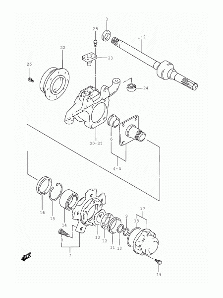

7 - сама ступица;
Детали 12, 13, 14 необходимы Эскудовские или они одинаковые со штатными от Джима?
Интересно, штатный пневмо-хаб с Эскудовской ступицой работать будет?

Re: Ступицы J
детали, которые написал меняются на эскудовские.
пневмохаб работать не будет, поэтому надо одновременно переходить на ручные хабы.
про европеек и американок хз...
завтра выложу номера всех деталей от эскудо.
