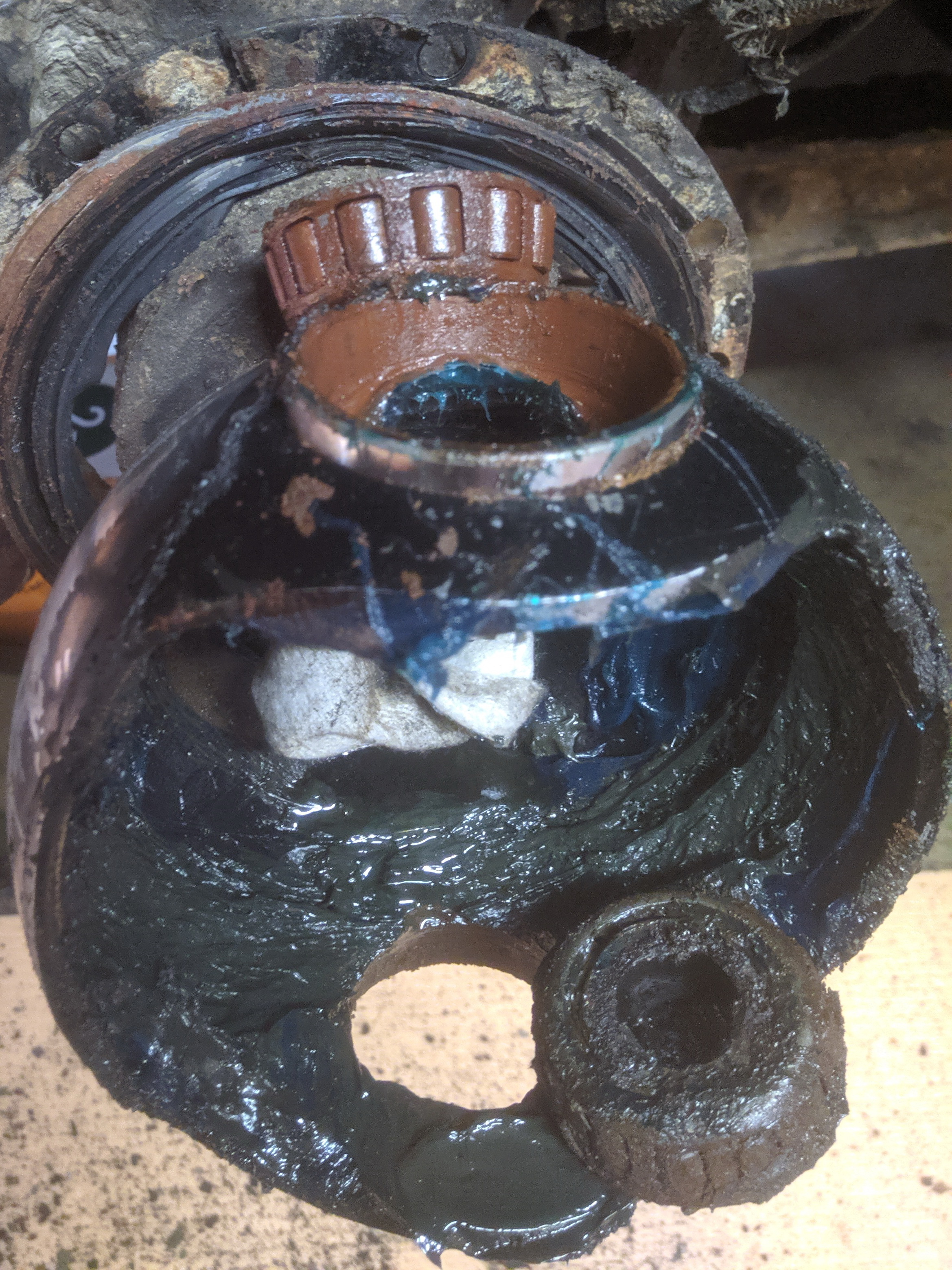

А перед тем, как ставить шайбы люфт был? В эти выходные Заменил подшипники справа, люфт был небольшой и вот, что там увидел
и ещё, когда разбирал обнаружил погнутый датчик АБС, стал править его и отломил кончик, Невезуха!

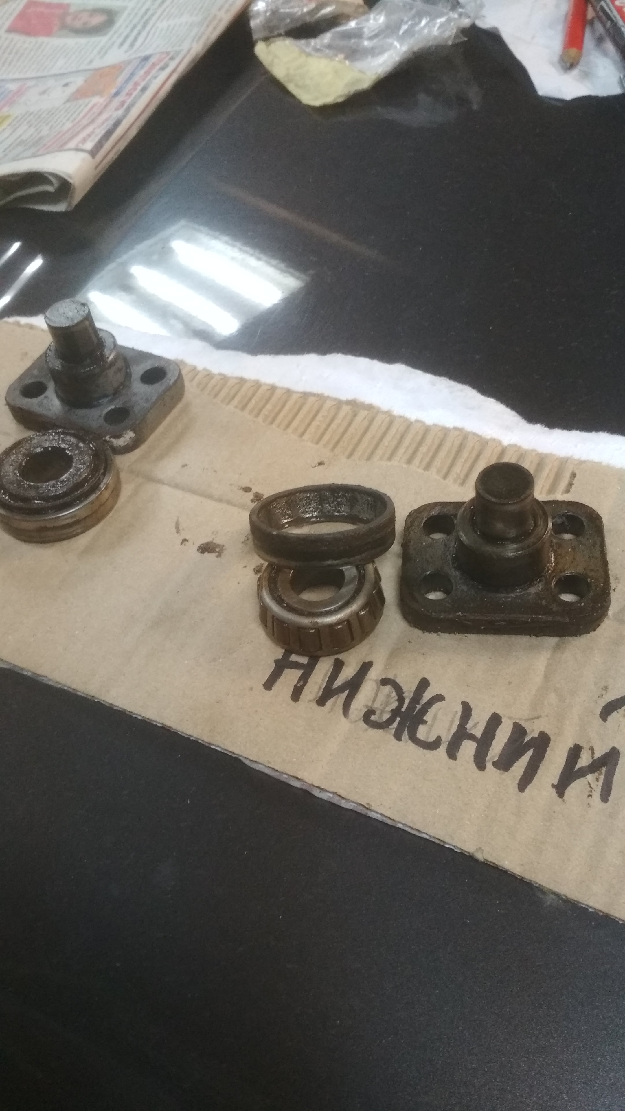

Хм, а я тоже лазил в субботу, заменил слева, люфт был небольшой, верхний оказался более ржавым.
Вот картина такая была после разбора:
