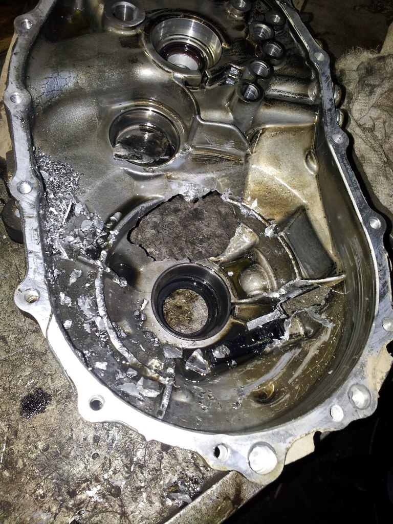

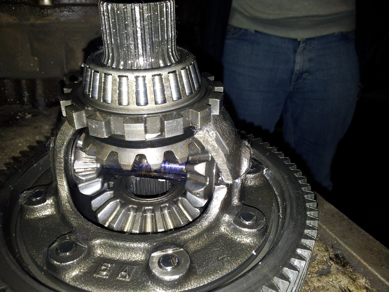

    Сделала все в понедельник, а в пятницу под капотом что-то стукнуло, зашумело и явно отказывалось ехать. На аварийке доползла до сервиса, в котором обслуживалась, благо все произошло рядом. Подняли, посмотрели. Бежало масло, разглядели трещину в коробке передач. Сказали, что если б не полный привод, то и до них бы не доехала. Был вечер, поэтому сняли все только в субботу, и вот что показали:
    Полетел дифференциал и покрошил коробку. Коробку под замену. Виноватых нет.. o_O

    Вообще картина типичная, что-то отвалилось и заклинило между зубьев, или в сателлитах диффа появился люфт такой что расклинились шестерни, вот корпус и порвало моментом.

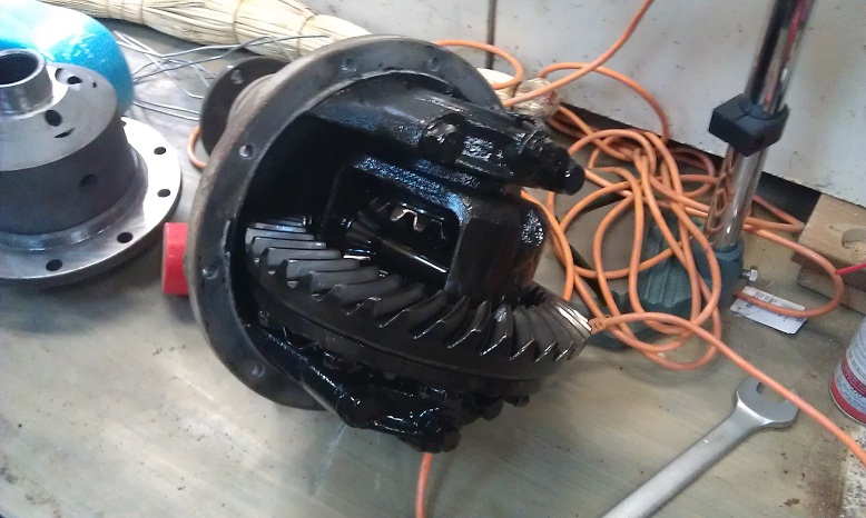

    заклиненная вискомуфта причиной разрыва корпуса коробки быть не может. Только заднего редуктора возможно, потому что он на условно-полноприводных машинах из соплей. Инженеры же понимают что момента на задних колесах нет почти никогда и никакого, зачем делать надежно.

    Показала. Его вердикт -сервис ни при чем, в дифференциале были вроде как старые трещины. Может, что и попало тоже, ну и наложилось.. И про масло говорил. Заливали кастрол, говорят мб подделка.

    Если бы сервесмены забыли залить масло, то и "бежать" было бы нечему. Потом когда КПП работает на сухую это отчетливо слышно.
    Однако... На левой фотке ось цвета побежалости.

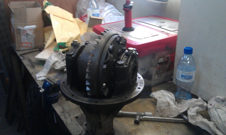

    потыкал я ценнички по каталогу - навевают печаль
    ставил тут осенью себе самоблок вместо штатного, крутит 32" MT-шины, стоил 15 т.р.
    Штатный никому даром не нужен.
    Да и редуктор нормальный стопорное кольцо должен в труху размолоть - потом вместе с маслом сольется.

      337,9 КБ
