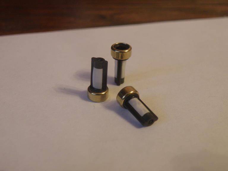

1 - Покупаем фильтры по 30р, в магазине автозапчастей нашел. Были 30-88, по каталогу подобрал 30-105, но их не было.

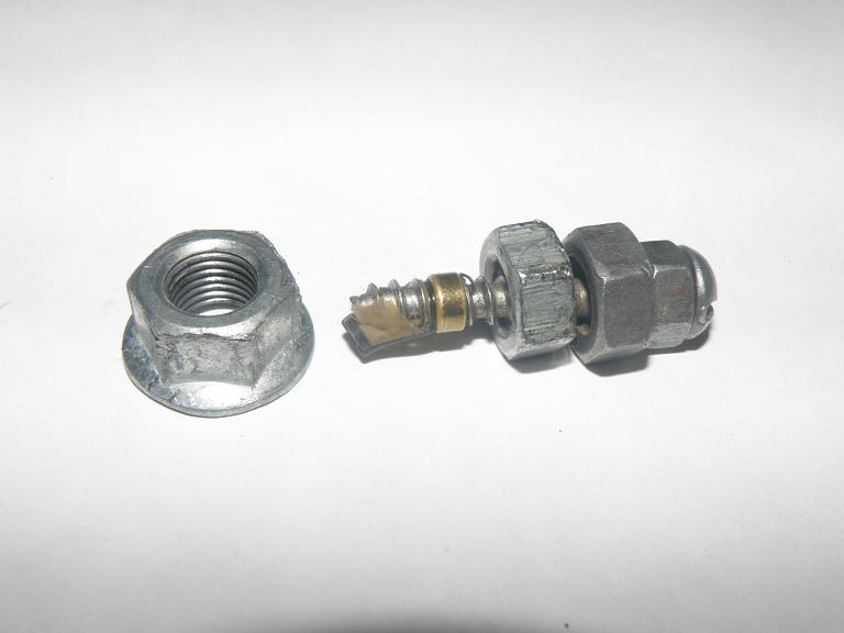

3 - Делаем съемник фильтра. Подобрал саморез по диаметру фильтра; две гайки для стопора-упора шляпы самореза (шайбу можно еще вставить), гайка на 17 в конце чтобы фильтр входил спокойно.
4 - Вытаскиваем фильтр. Форсунку в тиски. Съемник на форсунку, выравниваем и закручиваем саморез в фильтр, гайки упираются при закручивании и еще не множко-о-о и фильтр выходит!

7 - Ставим новый фильтр в форсунку. Смазал фильтр и вставил в форсунку. Был только бензин. Быстро испаряется! Но и быстро вставляется! Рукояткой от молоточка давил на фильтр и когда оставалось милиметра 3, то постукивал чуток до того чтобы фильтр зашел весь. Забивал типо киянкой.
