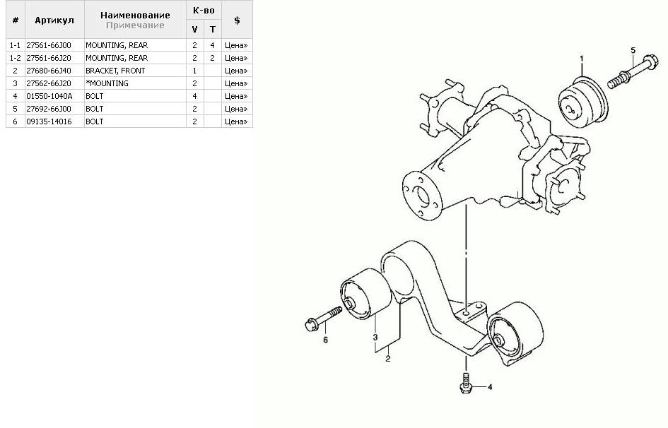

    Насколько я понял, речь идёт про рычаг, обозначенный цифрой "1" на фото №1.

    4. Есть трещины и в сайлентблоках, удерживающих задний редуктор (стрелка №3 на фото №1 + фото №3 и №4).
