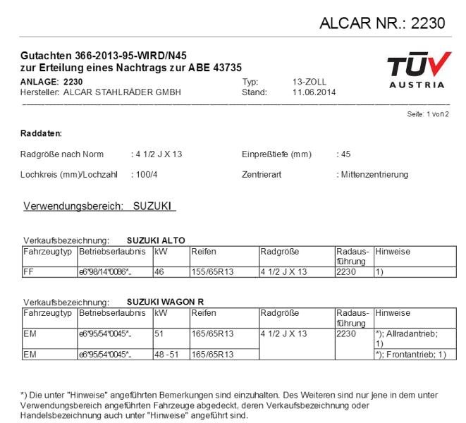

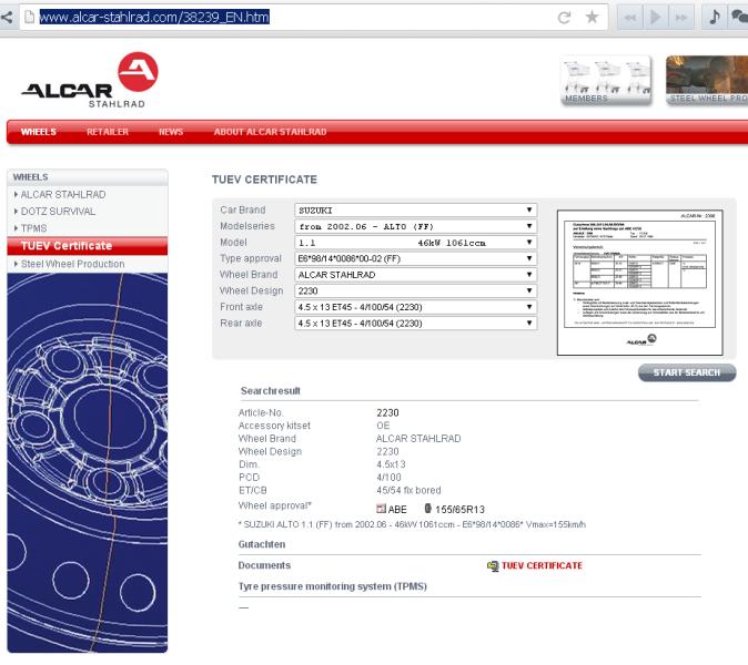

    Для Альто 4 (Alto IV)
    на сайте производителя http://www.alcar-stahlrad.com/38239_EN.htm даются данные по дискам с артикулом 2230
    ширина обода 4,5
    диаметр обода 13
    диаметр расположения отверстий 4/100
    вылет 45
    диаметр ступичного отверстия 54
    как видно из характеристик, диски подходят и на Вагон! Причем размерность шин там другая.
