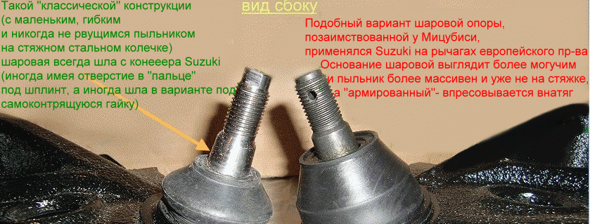

Надо менять рычаги, за оригинал очень дорого. Вот решил поменять на Sidem, прочитал - неплохо. Пришли рычаги получаю (прислали люди для сравнения с оригиналом) вот такие пыльники. (см. ниже)
Заказываю NK - приходит тоже самое. В цене разница 1 тыс. рублей. Такое впечатление что все с одного завода.

Так и есть, с одного завода, я эту тему давно "переварил", за неоригинал нефиг переплачивать, все упаковщики, только в разных странах. Алибаба их продает оптом по смешной цене, уже упоминал об этом на "синем" форуме - http://www.suzukovod.ru/showpost.php?p=763643&postcount=364 Я брал, пока держутся - http://www.suzukovod.ru/showpost.php?p=787228&postcount=373
