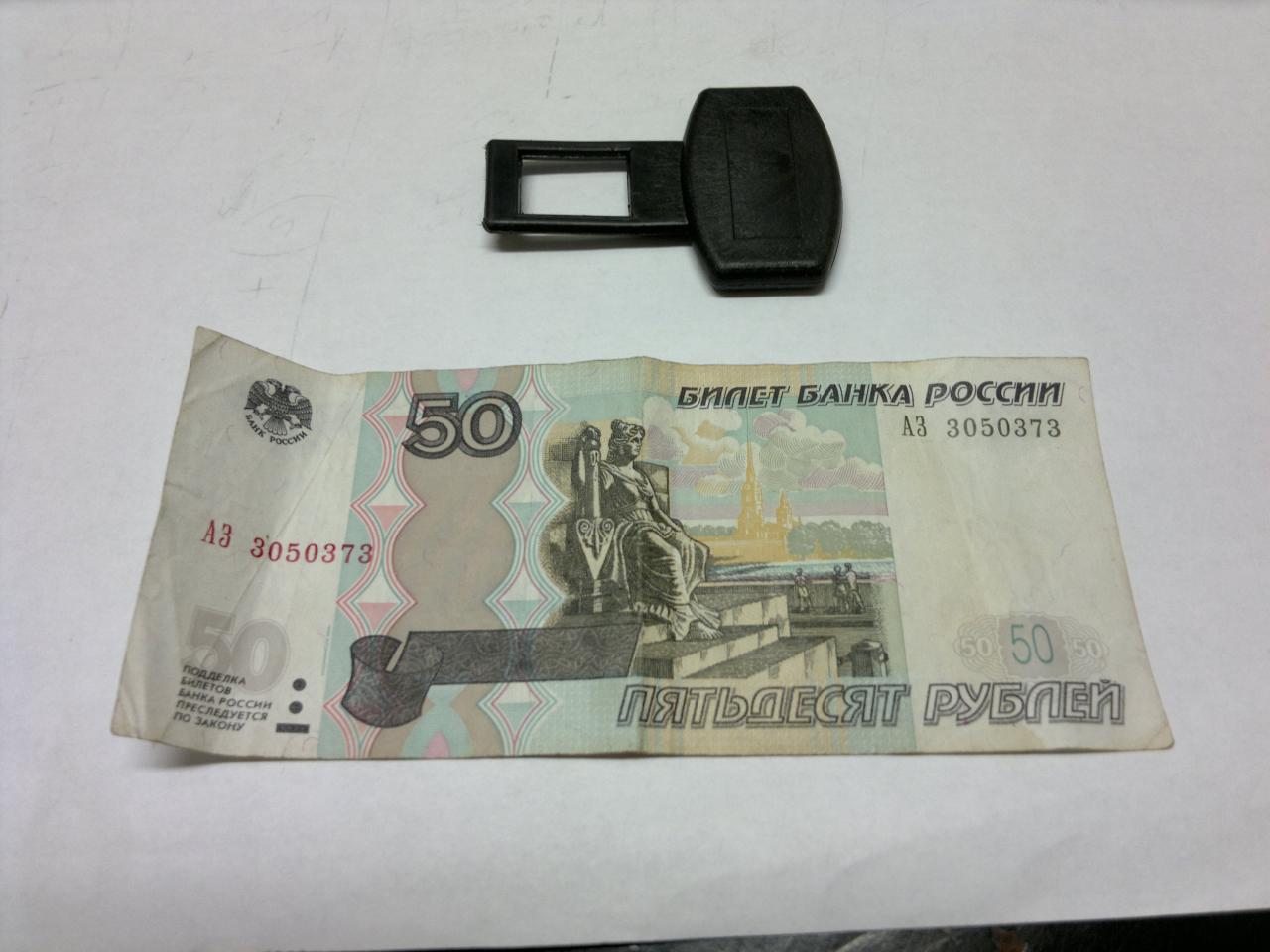

    Купил пластмассовую заглушку в Ашане, около 50 р. Прикололо назначение, цитирую,- для предотвращения загрязнения элементов держателя ремня безопасности во время мойки автомобиля и проведения сервисных работ.:D
