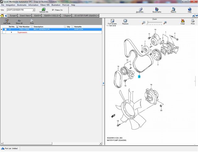

4. Дайте плиз номер ремня вентилятора охлаждения для JSAFTL52V00251755, а то я что-то совсем запутался, в каталоге по ВИНу нахожу модель, а на сам ремешок все равно варианты, типа SQ420W, SQ420WD и не ясно какой выбирать...

17521-77E00
