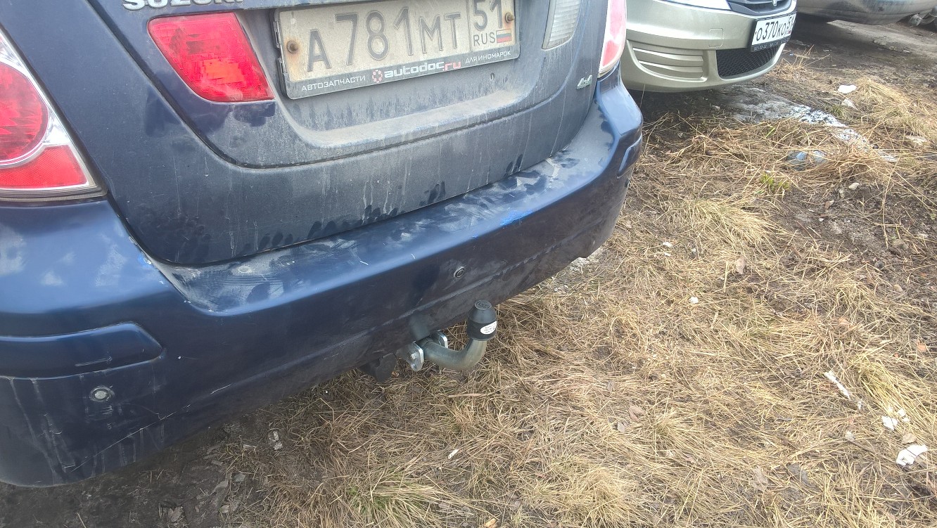

Позапрошлым летом ставил такой.Брал на заводе через отдел сбыта,прислали ТК.Внутренние уголки и наружные тоже из 5-ки.Конфигурация не верная т.е. угол не тот.А поскольку я всегда стараюсь сделать любую работу с машиной за день,поставил как есть.Пенопластовые штуки в багажнике не стали как надо.Проводку брал там же,подсоединил а багажнике.Специально напомнил им о сертификате-у нас гоняли за самодельные фаркопы.Bosal не нашел.На заднем фартуке есть контрольные отверстия,совпали.Прицеп ведёт себя хорошо(раньше таскал Короллой),колея сходится.Прицеп САЗ.
