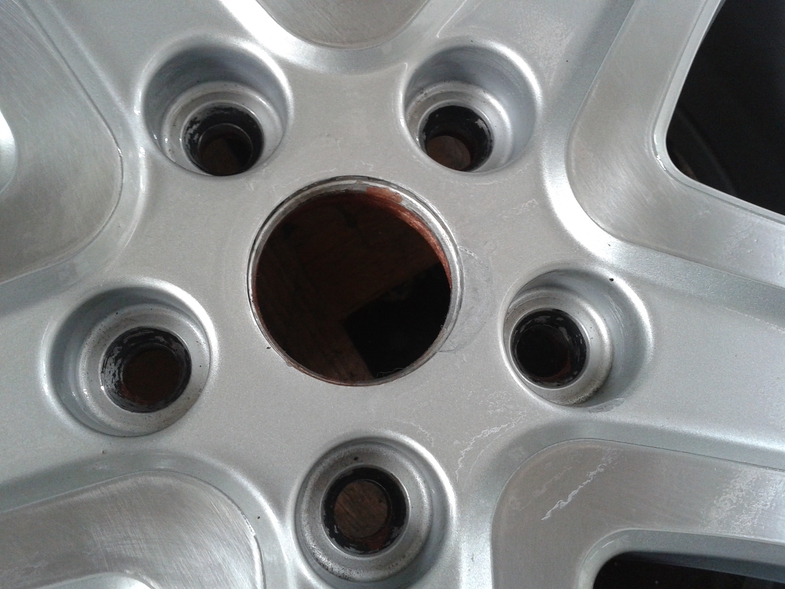

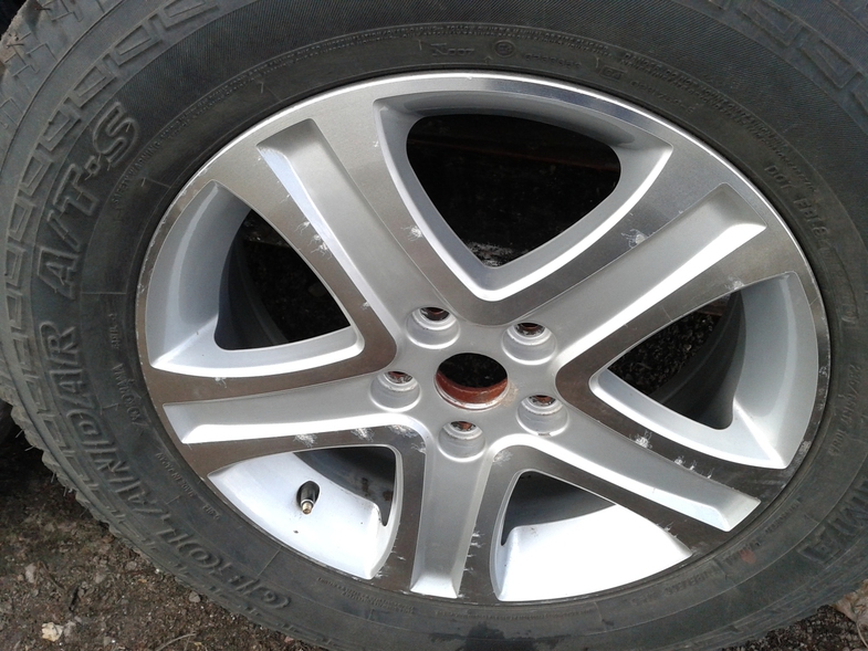

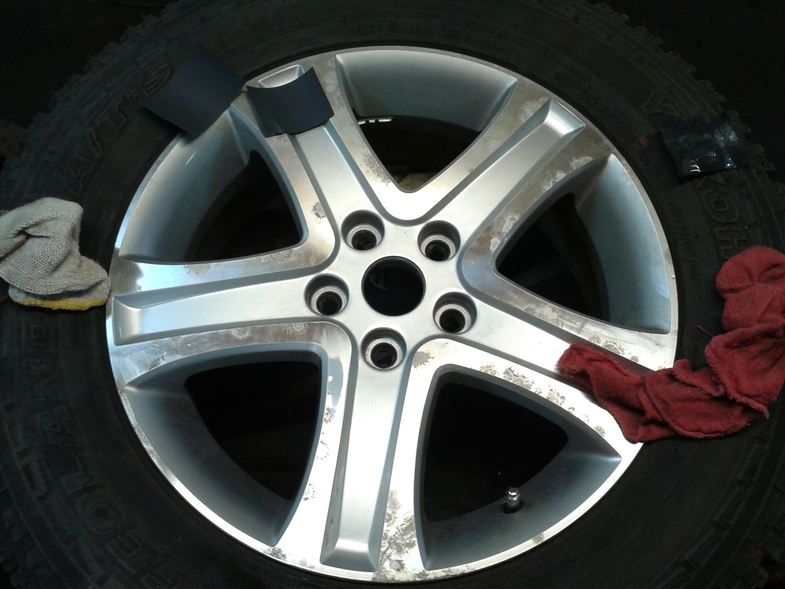

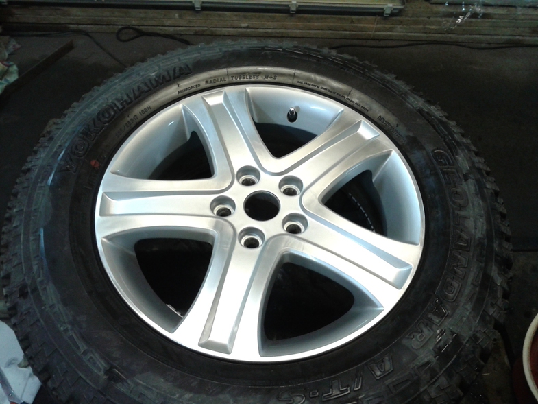

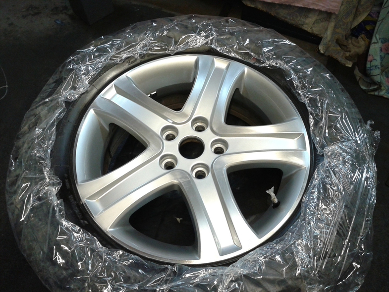

Вообщем ни для кого не секрет, что диски у наших витар имеют свойство облезать.Из-за чего такое...не понятно, вообщем решил я перед летом, достать летнюю резину и подреанимировать диски, для этото нужно:
бумага нажданая 400 600 1000, тряпки, бумажное полотенце, раствоитель, лак для дисков, руки и терпение.
результат на фото:
до
после ошкуривания
после нанесения лака

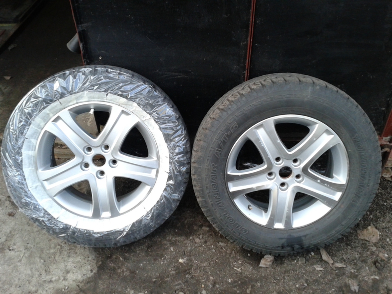

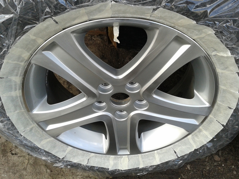

сегодня ещё сделал 2-а диска... муторное занятие, но того стоит... остался ещё один диск ;)

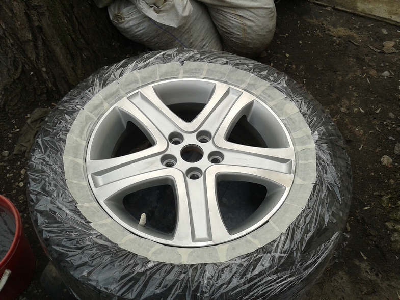

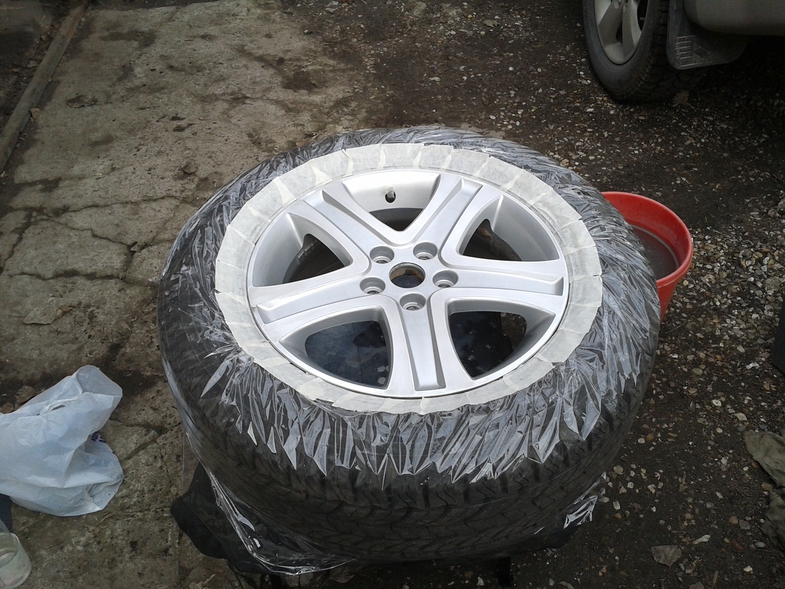

таким способом укрывается резина от напыления лака
ещё раз, для тех кто интересовался как что делать:
купить бумагу наждачную 600, 1000, 2000
взять пару тряпок
рулон туалетной бумаги или бумажные полотенца
растворитель 646
лак для дисков в баллоне
стрейч-плёнку (можно купить в магазине, для упаковки продуктов)
бумажный скотч - малярный
кладём диск на табуретку и зачищаем V-образные выступы на дисках до металла , те снимаем лак, потом выполировываем 1000 и 2000 наждачкой, протираем сухой тряпкой, другая тряпка нужна будет при процессе ошкуривания, тк наждачку нужно смачивать, а тряпкой вытирать для отслеживания процесса)
потом бумагой туалетной или полотенцем бумажным с помощью растворителя 686 протираем весь диск, потом тем же самым но сухим
наносим стрейч-плёнку на резину, и заклеиваем её малярным скочем и далее наносим лак в 3-и слоя спустя 20-30 минут и сушить сутки лучше двое...
как-то так

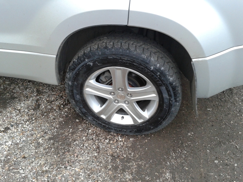

да братцы я вас тоже немного ввел в заблуждение, оказывается у меня эти колёса тоже реалика, но думаю у родных такая же беда...
вообщем доделал все 4-е колеса, и сегодня переобулся)
на одном диске вздулась краска, пришлось подкрашивать и лакировать)
итог переобутая машинка, колёса 235/65 R17
