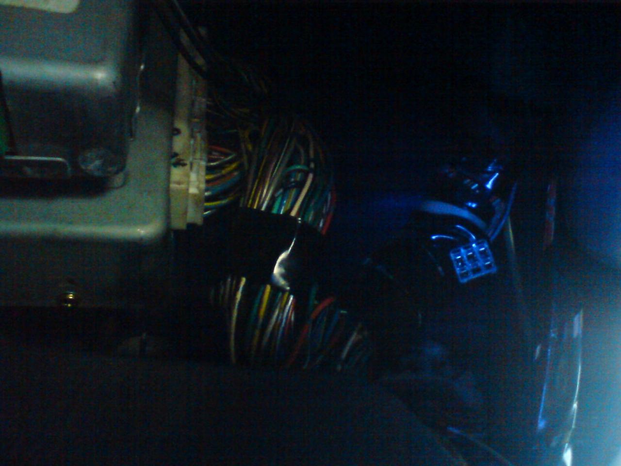

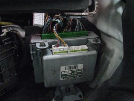

    Мальчики и девочки, помогите распознать разъем самодиагностики АКПП .Повторяю свое сообщение, выложенное в другой аналогичной теме.
    Ищу разъем для самодиагностики АКПП. Рядом с мозгами нет. Нашла слева, но он отличается по форме (Может быть он и есть?). Разъем для самодиагностики двигателя нашла около блока предохранителей, он сканирует только двигатель показывает ошибки "чеком". Suzuki Wagon R+ 1998 г.в.; 1,2, АКПП, Бельгия.

    Разъем на этом фото очень похож, хотя выводы немного не так, как у меня на Венгерке и расположен он у меня рядом с мозгами. Можно считать ошибки не только двигателя, но и АКПП, АВС, ЭУР и т.д., нужно знать только какие контакты замыкать. Есть мануал на английском языке, там все подробно написано, и дается расшифровка кодов.

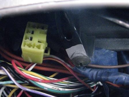

    А может быть у Вас такой же как на среднем фото?

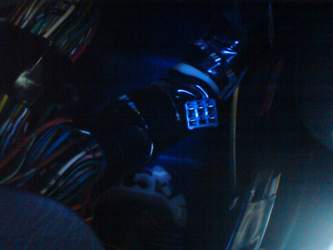

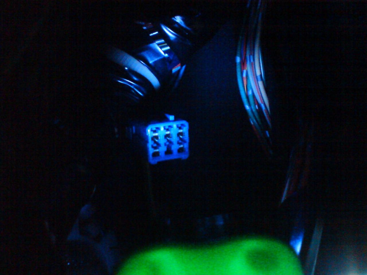

    К сожалению нет. Очень похож на тот. Бросьте в личку свою электронку. Есть хороший файл по вагонам. :thumbsup:
    Разъем находится около контроллеров, у ног переднего пассажира. Разъем 6-ти контактный, 5-е гнездо свободно. Брось в личку свою электронку (уже который раз пытаюсь загрузить файл - не грузится) - вышлю мануал на английском, там все в картинках (по большому счету знать английский не надо) и коды ошибок есть. Фото вышлю попозже. ;)

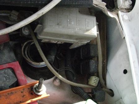

    Вот фото разъёма для самодиагностики:
    Прямо на жгуте проводов.
    Вот что я надыбал в инете:
