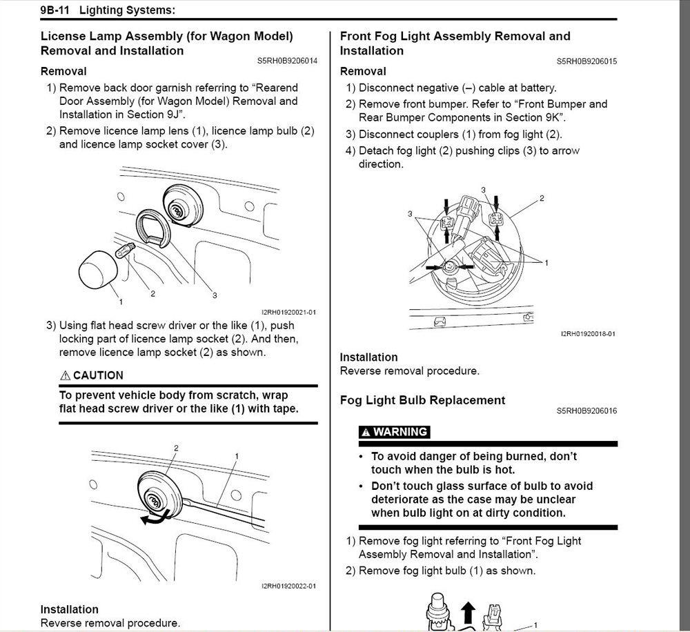

    Вот, что сказано в руководстве:

    У меня есть книга по ремонту такая на русском, но все равно не ясно. Какая там лампа используется? и там показано все так просто и замечательно, однако эту лампу сверху загрывает накладка. Как ее снять-то?? Может кто менял своими силами?

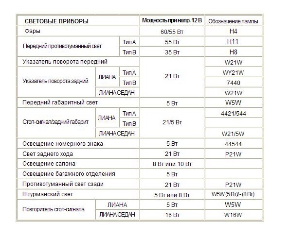

    Плафончики, как ранее отмечено поворачиваются по часовой стрелке. Лампы там без контактные. Если вы вставили новую лампу и она не горит - просто вытащите и поверните ее.
    Вот отличная таблица по свету!
      Размер файла:
      77,7 КБ
      1.450
