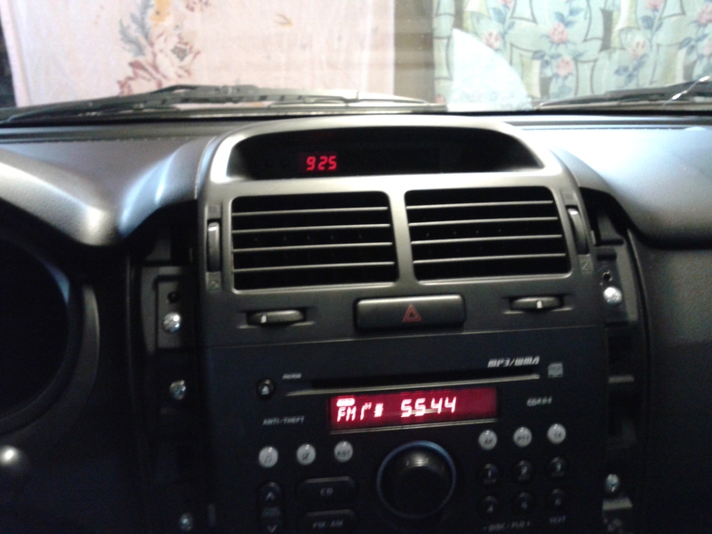

    центральные воздуховоды элементарно подтягиваются....
    снимаешь серебристые накладки (они на защёлках) подцепляешь возле КПП и тащишь в верх. Потом отвинчиваешь магнитолу и верхюю консольку с воздуховодами, далее отодвигаешь магнитолу, консольку снимаешь, она на защёлках, далее подкручиваешь отвёрткой крутилки воздуховодов и ставишь всё обратно. Дел на 10 минут с перекуром.

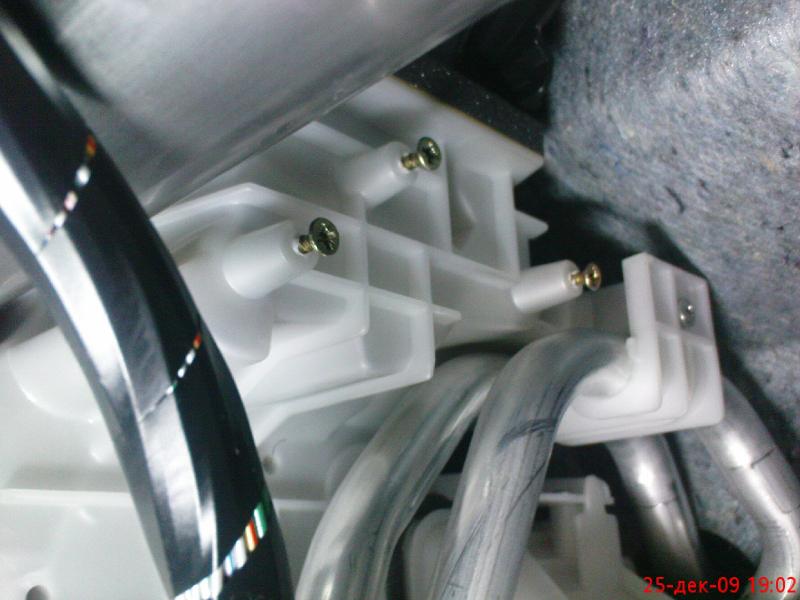

    Парни, понятно что надо добраться до заслонок которые внутри. Фотки которые в ссылках не открываются. Не могли бы выложить здесь как и в какой последовательности разбирать

    Снимаешь бардачок, смотришь влево, видишь такую картину, только без шурупов, чиста по япона-маме, дорабатываешь по-русски шурупами. Более подробное описание процесса, в вышеуказанной ссылке.

    спасибо за фотку. Все получилось. Теперь во всех режимах тишина как и должно быть в нормальных иномарках. Единственное хочу заметить, что с шурупами главное не переусердствовать. Глубину закручивания я выбирал посредством предварительно вставленной в отверстие выпрямленной скрепки.

    Помогло..... Тишина... Если перекрутить шурупы- перестают поворачиваться заслонки....все надо в меру...
