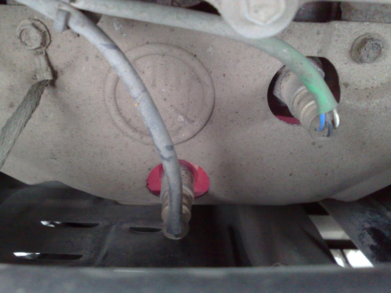

Добрый день! Suzuki Swift 2000 г. 1,3, КПП-автомат, правый руль. Месяц назад начались неприятности. Заводится нормально, прогревается. Первые 5 минут движения всё работает отлично. Потом начинаются проблемы. Обычно на светофоре. Обороты холостого хода начинают скакать, двигатель может заглохнуть (повторно заводится легко). Машину трясёт, как-будто троит. При трогании с места вибрация снижается, но не исчезает. Педаль до пола, а скорость не выше 40 км\ч и обороты скачут от 1000 до 2000. Слышны не частые глухие хлопки(стуки) под капотом, отдающие в педаль газа (детонация?). Когда открыл капот (не глуша двигатель), то увидел, что выпускной коллектор раскалён до красна!!! Фото прилагаю. После остывания всё работает нормально, но до первого светофора или пробки. Всё может неожиданно пропасть и во время движения и машина начинает вести себя как обычно. В чем может быть проблема? Первое, что пришло на ум - бензин. Бензин заменил на качественный, не помогло. Красный коллектор - проблема с катализатором? Если свечи, то почему проблема сама исправляется? Кто сталкивался с подобным, помогите!

Красные штаны на фотке- обычно дело в катализаторе, когда он забит, то начинает раскаляться и пропускная способность выхлопной системы уменьшается.
