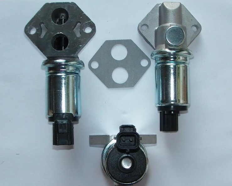

    Утверждать не буду! Но на разборке спроси кхх Ford focus 1 , мазда трибут !Сравни со своим!! Конструкция очень похожа! Но для начала помой свой и обработай Wd-40!

    В exist 7.3круб! Подобные кхх встречал даже на лодочных моторах suzuki !!!

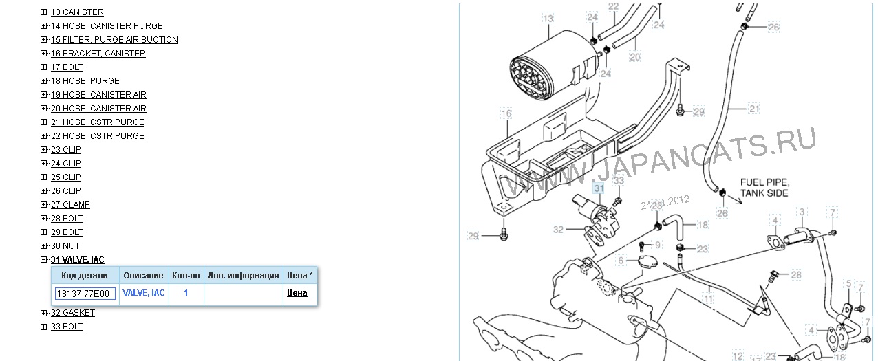

  13. Uva
    Uva
    26 июл 2009
    88
    Муром
    Ответ: КХХ на SUZUKI или альтернатива!!!
    Вот нашел!!!
