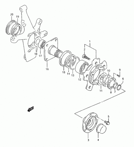

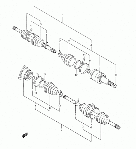

Только с движком разобрался, новые напасти... Подшипник этот игольчатый является подшипником приводного вала 17, ездить без него не стоит, много чего попортить можете. Имейте ввиду, что поверхность вала является рабочей поверхность этого подшипника. Можно ездить сняв привод в сборе и заглушив отверстия в редукторе и поворотном кулаке. Вроде как глушили сантехническими заглушками для пластиковых труб.
Для извлечения привода из поворотного кулака необходимо снять заглушку 3, стопорное кольцо 6, шайбу 7, отсоединить наконечник рулевой тяги, затем отсоединить тормозной шланг от амортизационной стойки и, подперев снизу рычаг подвески отсоединить поворотный кулак от амортизатора, открутить гайку крепления шаровой к кулаку и выпрессовать палец шаровой. После этого приводной вал можно извлечь из поворотного кулака (говорят можно обойтись без выпрессовки шаровой, но у меня не получилось).
Из редуктора правый приводной вал 1 можно просто выдернуть поддев шлицевой отверткой (или двумя с разных сторон), обратите внимание на наличие на валу стопорного кольца 13, если его нет - ищите внутри редуктора.
