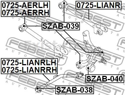

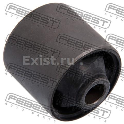

    Поехал сегодня на ней на СТО узнать как и что сделать на что мне ответили надо расковыривать и менять весь рычаг (рычаг новый стоит 110 $) или же греть но так выпалишь сайлин он сказали стоит 30$ ,а я полазил на exist.by нашел вот такой сайлинблок
    Febest
    SZAB-039 не вкурсе он подойден мне

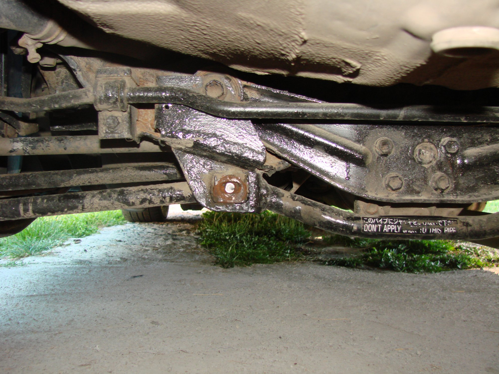

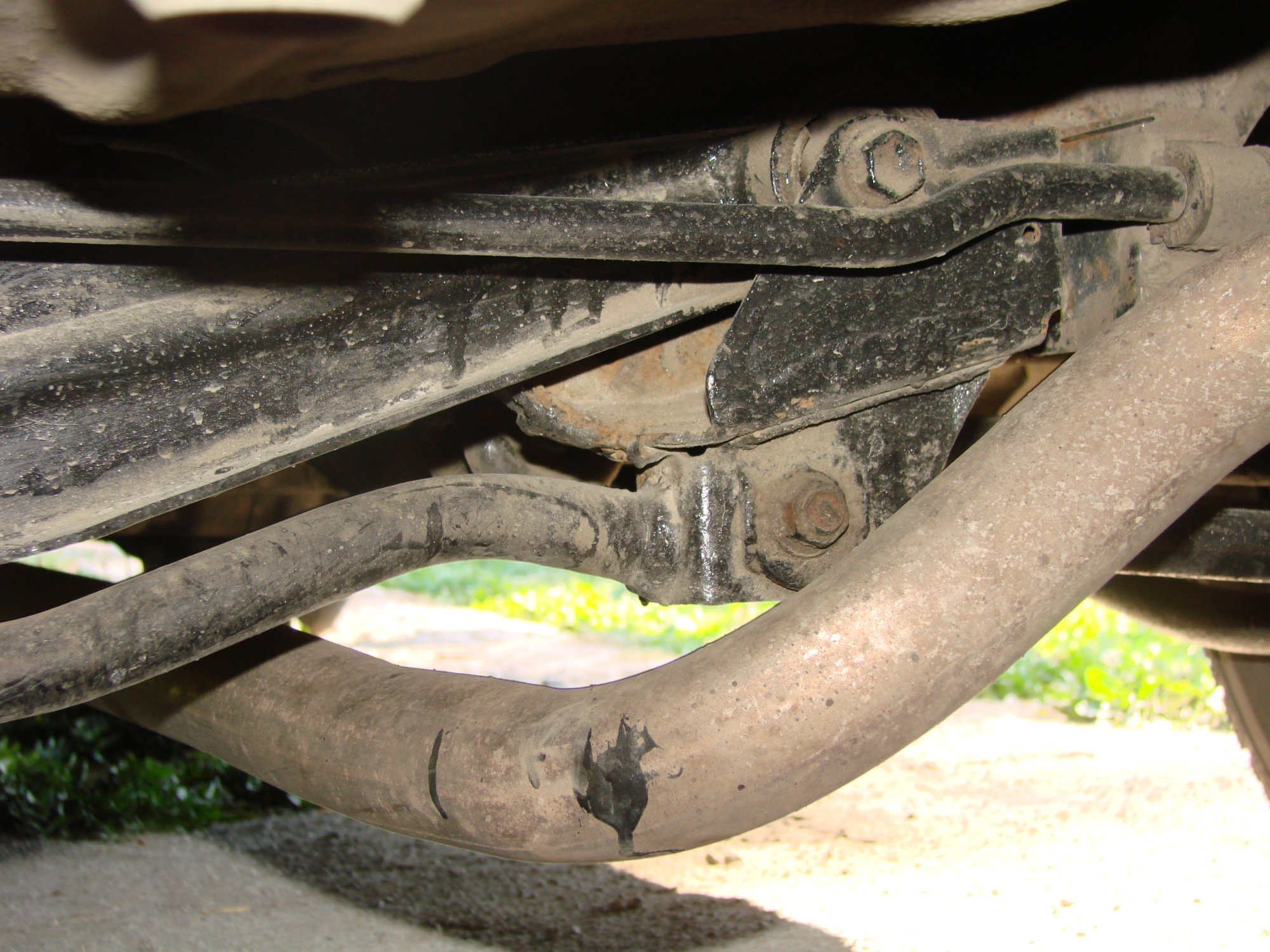

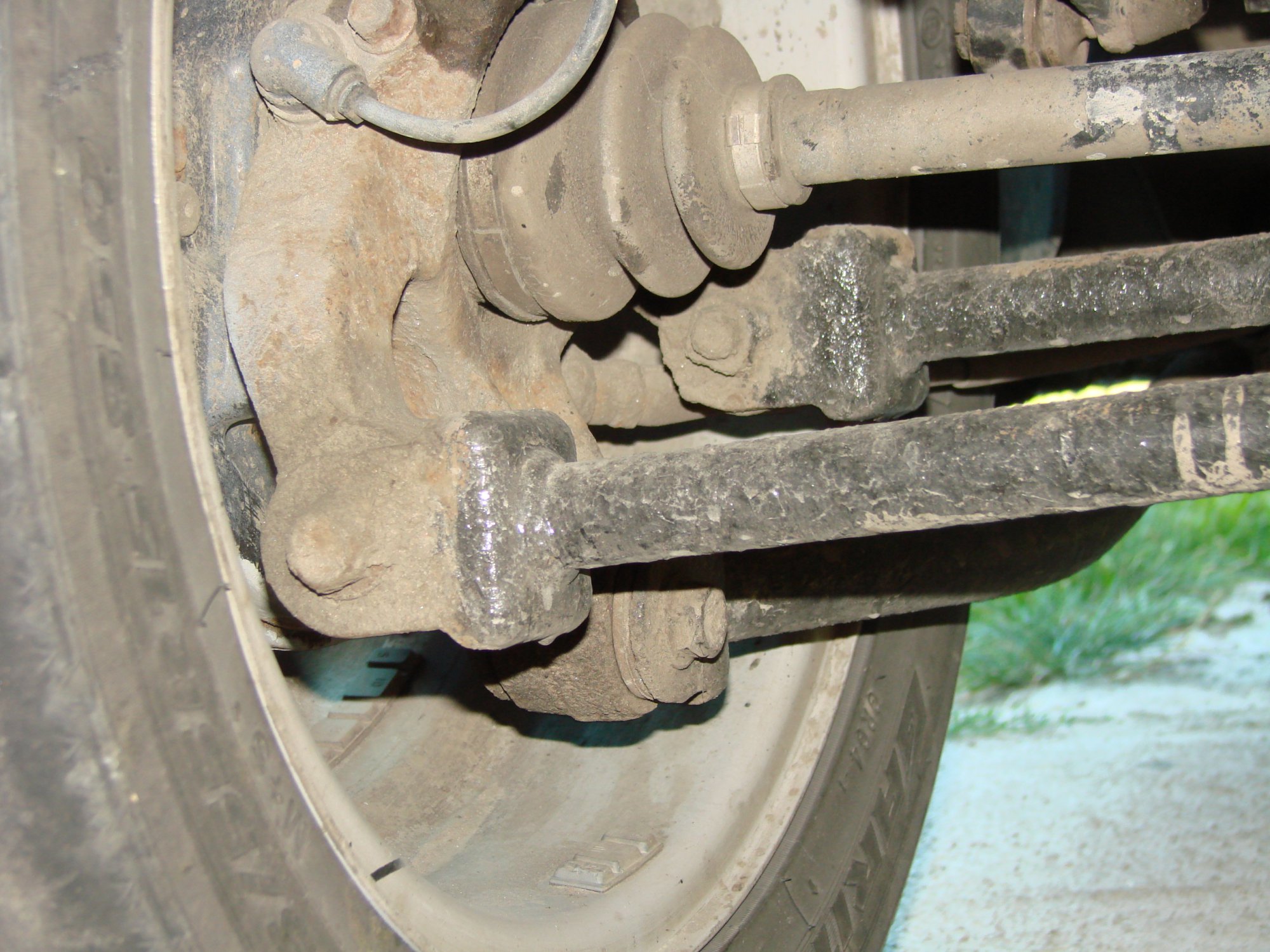

    Вот фото свернутого болта с гайкой ,ставить ноставку и выбивать ? DSC03462.JPG DSC03463.JPG Вот теперь по поводу этих болтов с цапфы как они откручиваются не ломаются вот и фото DSC03464.JPG А вот что мне выдали по запросу по вину

    • Запрошенный артикул
    Febest
    SZAB-038
    Сайлентблок рычага заднего продольного к кузову 3FF0791A.jpg Так вот вопрс оно подходит или нет кто знаут прошу ответ
  22. KASiK
    26 авг 2008
    8.222

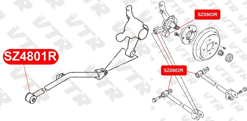

    Да, сайленты эти подходят:
    Правда качество сайлент-блоков фирмы Фебест не самое лучшее, лучше взять фирму VTR:
    Болт просто выбить, надставив другой болт. Сайленты наверняка придется менять, может и не получится просто так выбить, вероятно придется все же греть.
    Болты на кулаках бычно проще открутить, но и с ними бывают проблемы.

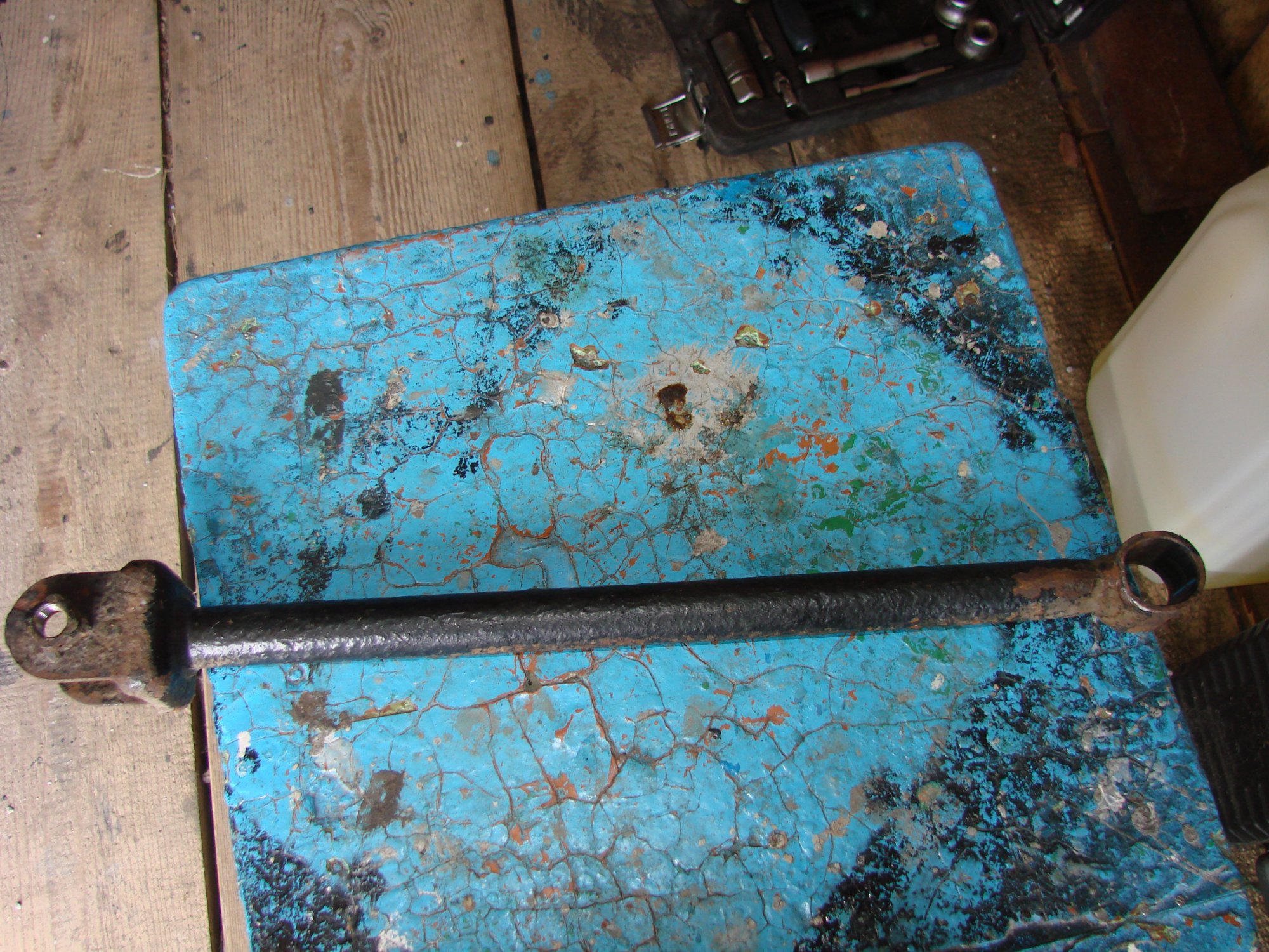

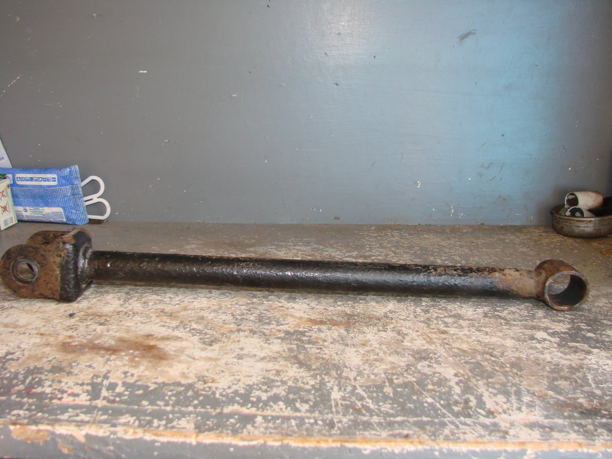

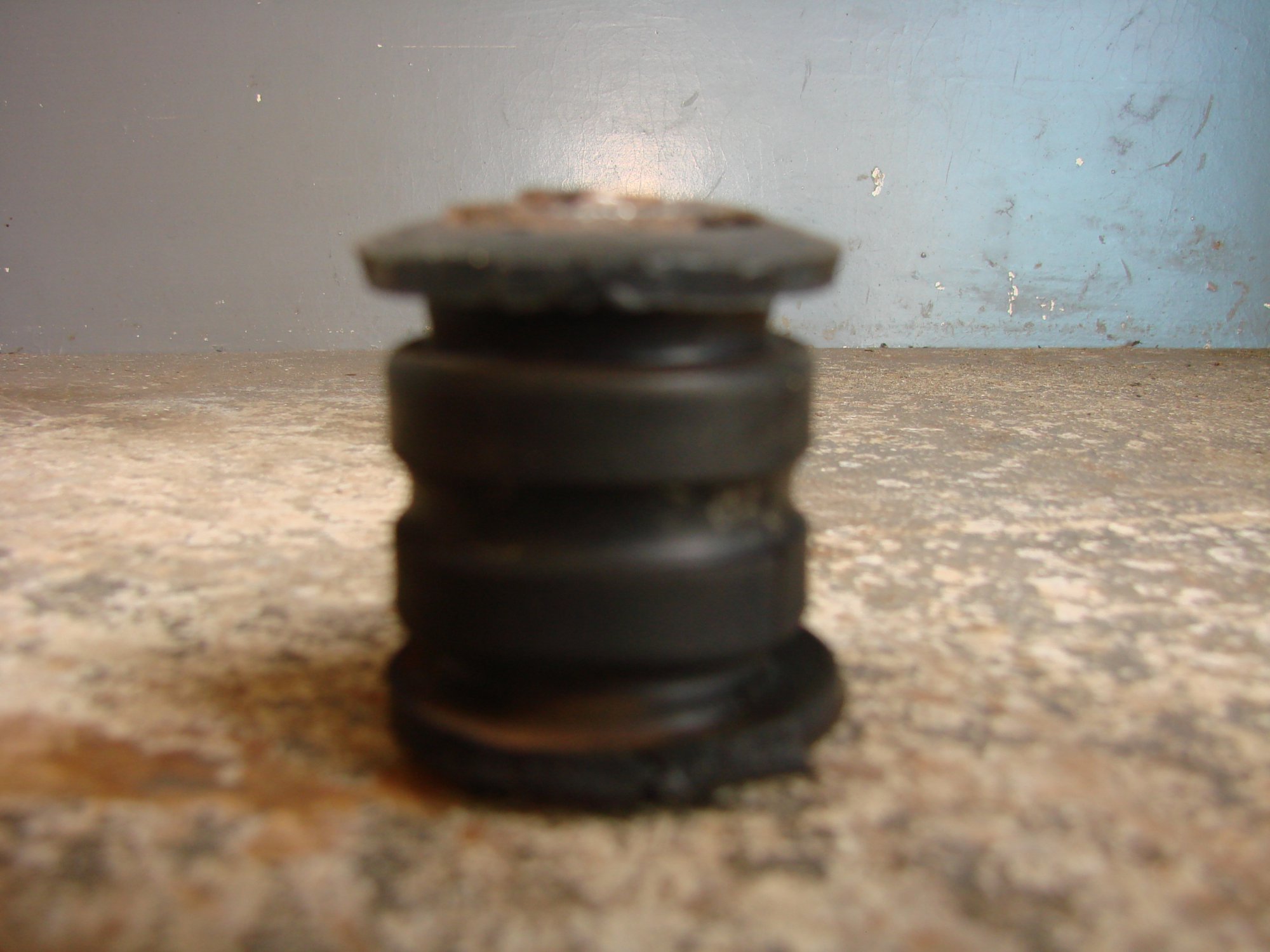

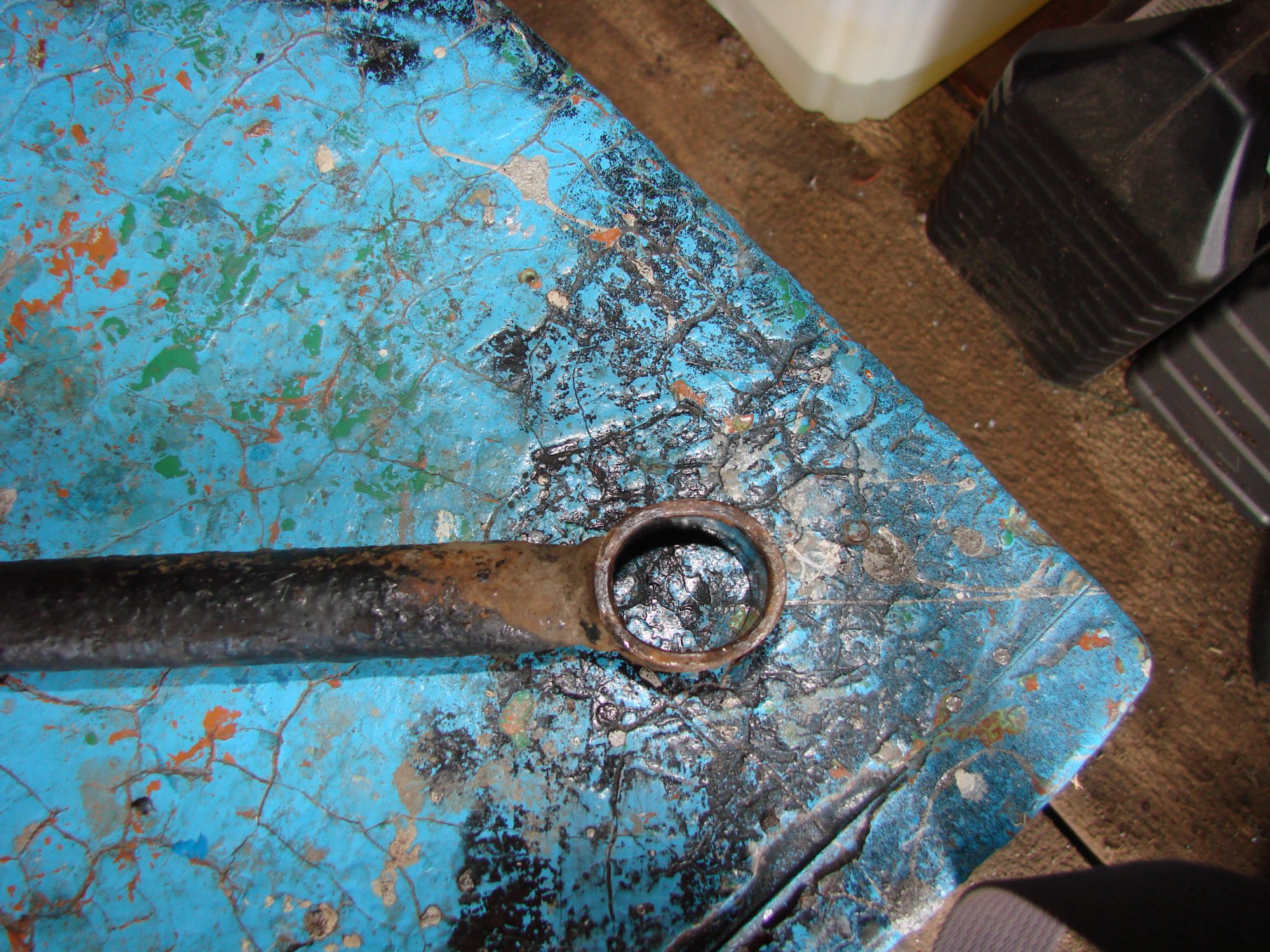

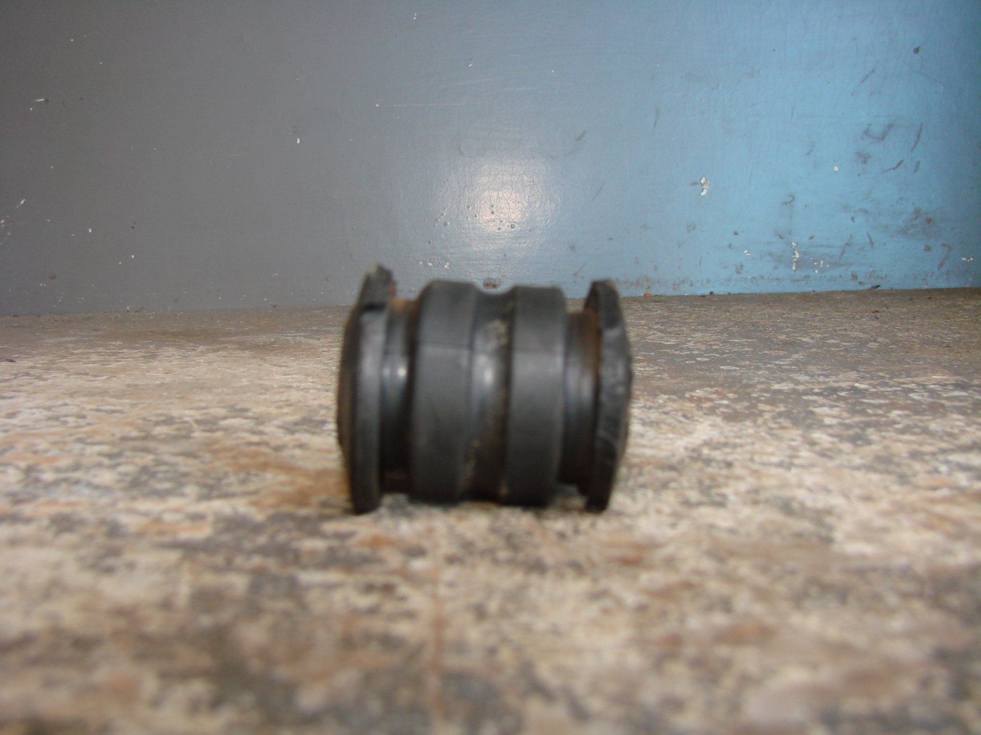

    Болт не выкрутился и не выбился выбил сайлен вот он и рычаг

    А почему круглый конец яйцом стал?
