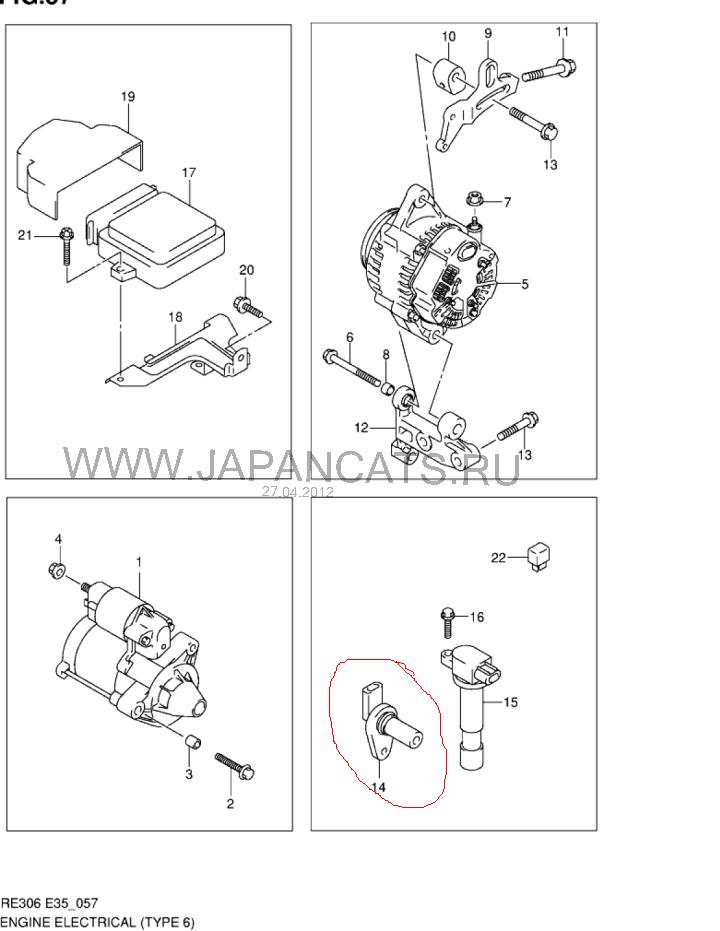

Товарищи, наше справочное бюро - Димка-Джапмен в оффлайне, не подскажете ли номера датчиков КВ и РВ (если есть на К6А такой)??? свой каталог щас дома, в Экзысте праворульный каталог не работает...

Да тута я:D--на майле ни чо нету--а личку форума враги IT-шники на работе отрубили!
Датчика КВ у нас нетуПоказываю
Датчик РВ 33220-76G30

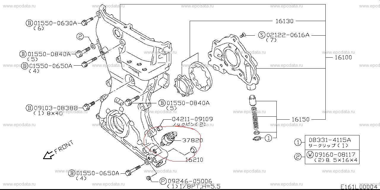

Пасип большой, Димыч! А что за даччик с 1 проводком у нас в самом низу блока на передней крышке справа, если смареть со стороны радиатора? У мну как-то этот проводок был оторвамши, несколько месяцев ездил - не заметил перемен.

Датчик давления масла 37820-73H10
