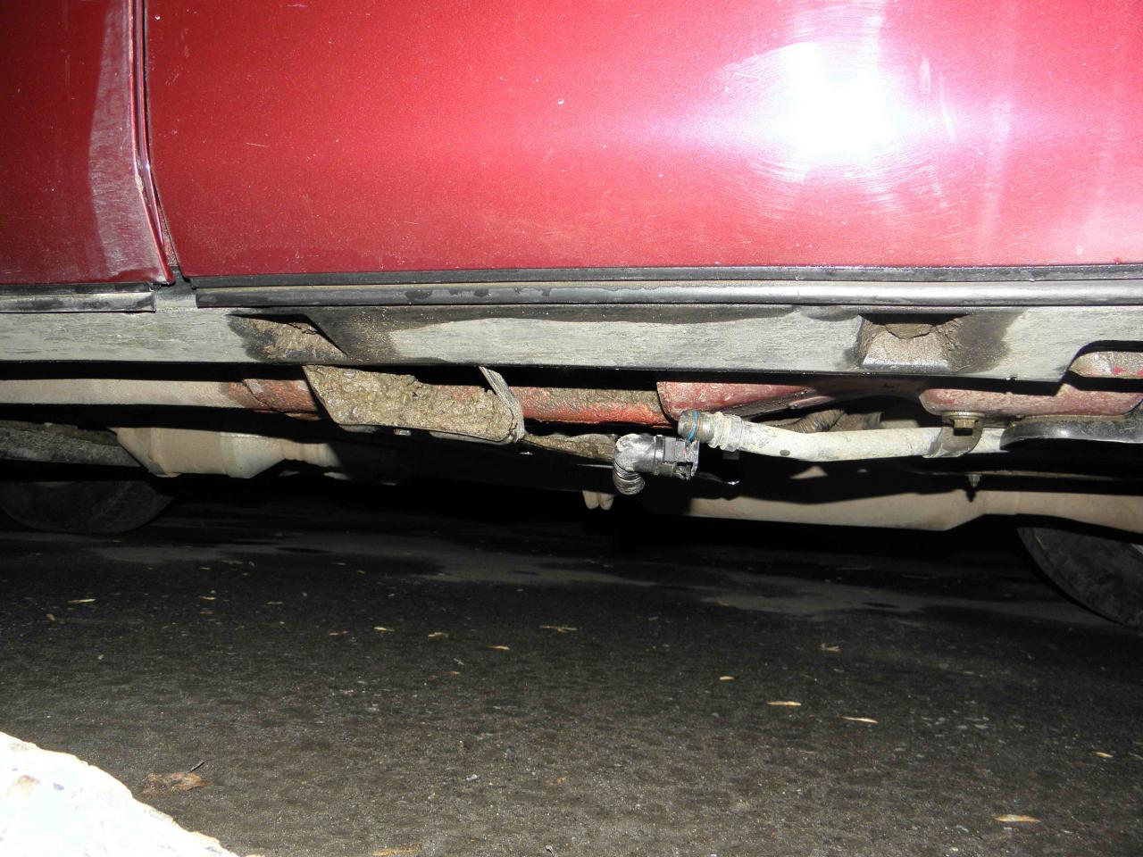

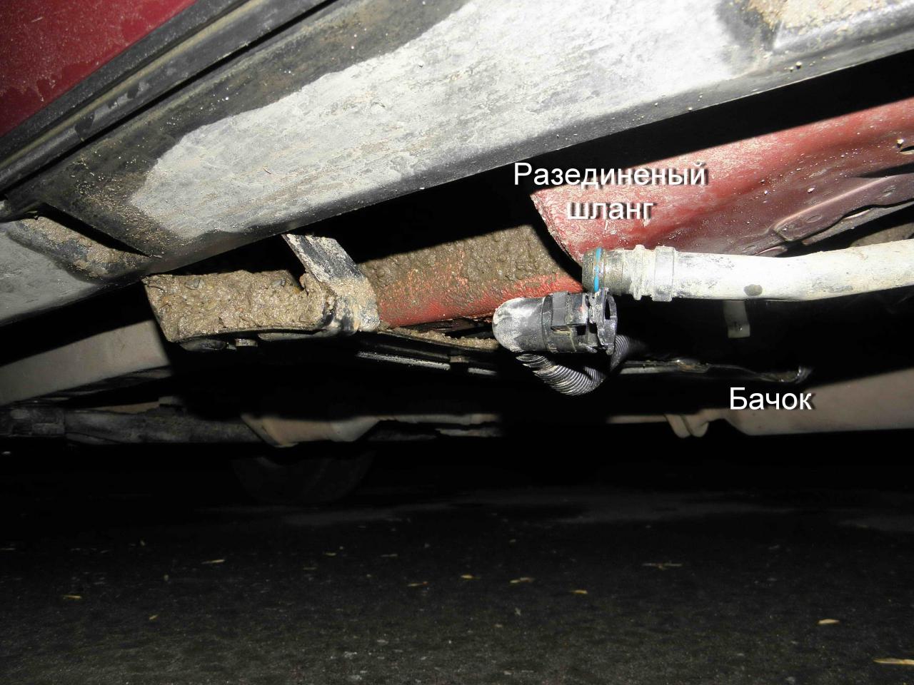

    В выходные ездил на охоту, и так получилось маленько сел на пузо. Приехал домой, стал мыть днище и обнаружил: На днище под защитой с о стороны водителя стоит какой то бочок. К нему идут трубки. И вот одна пластмасовая (сломалась защелка) оторвалась от другой трубки, идущей к заду машины. Я ее просто одну в другую вставил, но она не защелкивается. Вопрос что это за бачок? Как герметично должны быть соеденины трубки? И придумывать какой то зажим для них? Автомобиль американец 2,7

    Это улавливатель паров бензина из бака (адсорбер), трубки надо соединить и зафиксировать, иначе вылезет ошибка ЕСМ (не эффективная работа системы)

    Значит надо герметично соединять?

    Да. Мне кажется достаточно хорошо зафиксировать штатное соединение, чтобы не вылетало больше.

    Скорее это сапун (или все сапуны воткнуты в бачок) куда-то назад выведен, хотя как-то низковато идёт. Тогда герметичность очень важна. Что за коробка не сказал? И куды идёт шланг то?

    На фото не видно, но если это пластиковый овальной формы бочонок, то это есть адсорбер паров топлива. Как бы на скорость не влияет но ошибка вылезть может.
