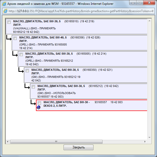

В руководстве Opel указана лишь одна спецификация - GM-LL-A-025. По API ей соответствуют как SM, так и SL масла. И указано, что если не удалось найти масло спецификации GM, то можно долить масло A3/B4 либо A3/B3 по спецификации ACEA.
Я выбрал Opel 1942042.
Надеюсь я снял все вопросы?:)

Как маслице? Видели ли вы его TDS? Интересует щелочное число, зольности и вспышка. Может на канистре написано?
bodybr
20 Июль 2012
182
Ярославль
Opel Agila B, 1.0, MT, 2008
О качестве масла говорить преждевременно. Через пару-тройку замен снять клапанную крышку и оценить состояние ГБЦ, как вариант. ТТХ производитель масла не указывает. Допуски и те, зачастую, на банке не найти. Я, намедни, менял масло в вариаторе Jatco, так на канистре с маслом, кроме маркетинговой чепухи, надписи, что применимо к CVT и места производства, ничего нет.
