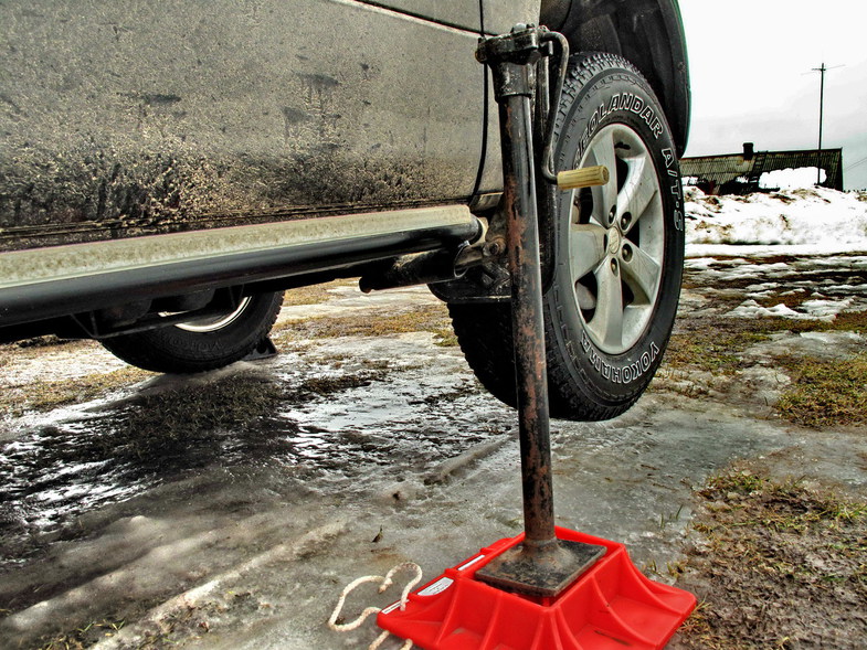

У меня подобный,с высотой подъёма 530.Сначала "лапа" поднимается до упора,потом накачивается гидравликой.Поднимаю всю сторону,меняю сразу два колеса.

Привет, у меня такой есть, но вот куда там домкрат подставлять, чтоб всю сторону поднять? Вроде упорные точки возле колес (судя по книжке)?

В районе центр.стойки,на днище,Т-образное пересечение лонжеронов.Я в центр пересечения подставляю.

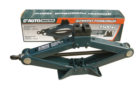

Ну все сегодня закрыл для себя тему домкрата. Купил ромбовый автомастер 850 целковых поднимает 2т подхват 100мм подъем 450мм в самый раз. Полный аналог родного в штатном месте устроился легко. Оригинал кстати 2 800 стоит в эксисте.
На фото 1.5т.
