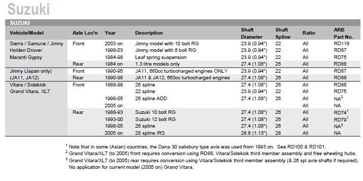

Я не знаю может блокировки и подходят на xl7 от гранд витары, но почему тогда на сайтах, продающие эти блокировки, я ни разу не встречал упоминания про xl7? ...

В последней колонке, где указывается конкретная модель блокировки для заказа, стоит N/A ...

это с 2005 года на третье поколение совсем N/A, а на круглый 1998-2005 есть сноски, что вперёд требуется доработка/переходник для RD88, ручные хабы. и вперёд еще доработка/переходник.
круглых эскудиков полно с локкой и АРБ, а ХЛ7 по сути отличается только двигателем и длинной ;)
и еще есть китайский аналог РД88, джимы себе ставят. стоит в два раза дешевле :)

почитал еще форум, короче еще не слышал чтобы кто-то поставил блокировку в XL7 , как я понял, что бы поставить блокировку нужно менять привод от витары.

пошарил по каталогам, гланые пары и шестерни диференциала у 2,5 и 2,7, однако, разные. а корзины одинаковые
