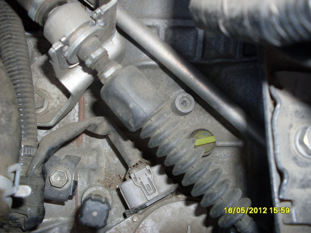

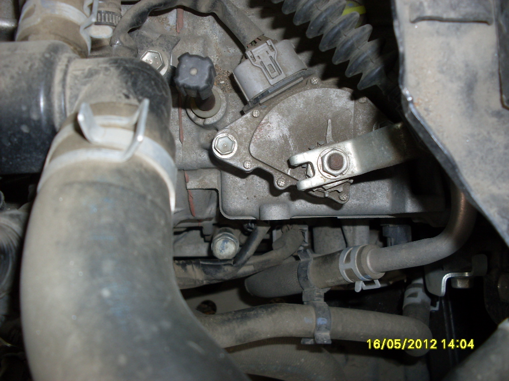

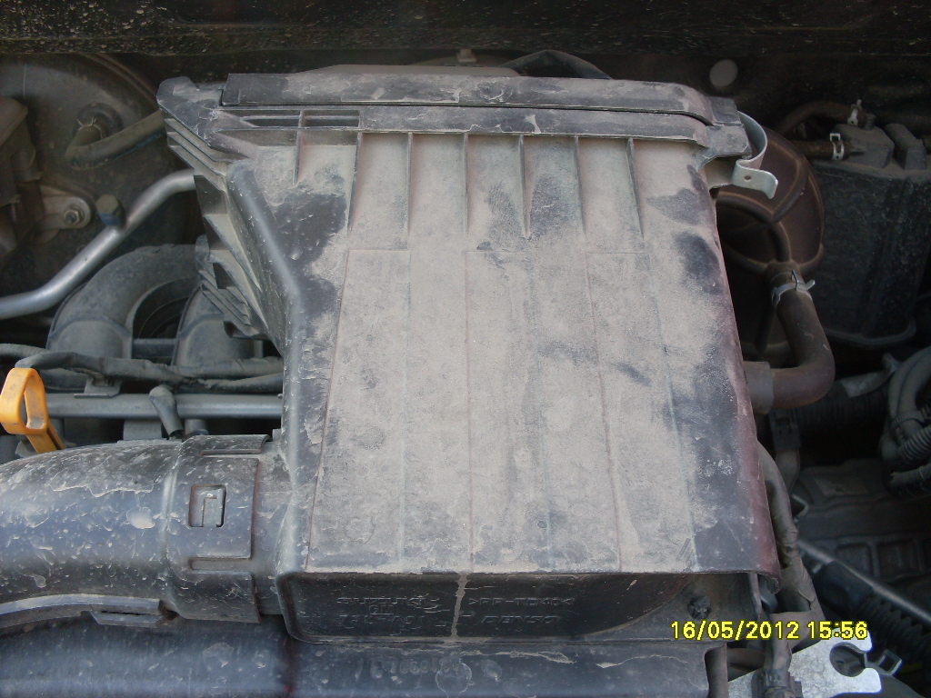

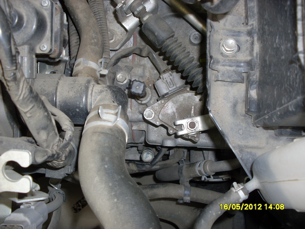

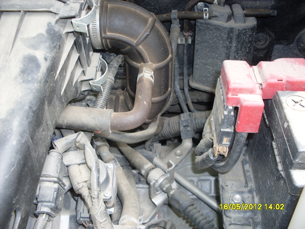

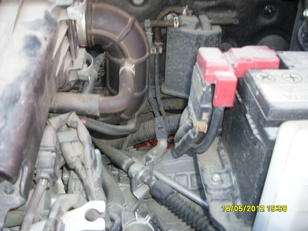

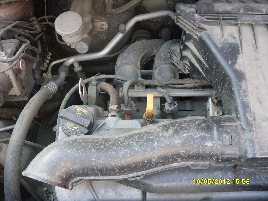

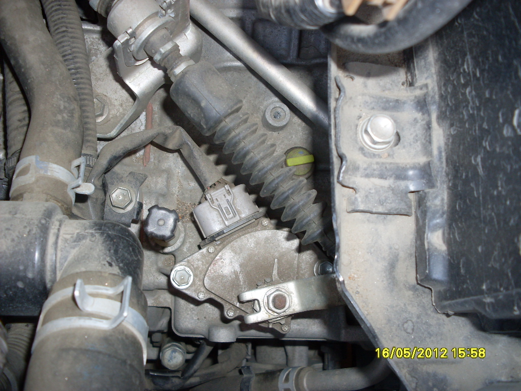

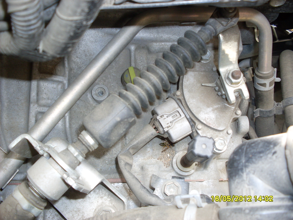

    Итак мой РАРИТЕТ под капотом ,сначала слева направо а потом ближе к теме,а именно ответу на смешной и нелепый вопрос о том где же всетаки искать щуп уровня ATF.Все вроде обсмотрел и такого вида как у вас на картинке не нашел.Есть какае нибудь соображения где еще он может быть?

    Щуп он не прямо из коробки растет, а из поддона коробки АКПП, т.к измеряет именно уровень AT-жидкости в поддоне коробки. Его на фотке действительно не видно. И щупа и поддона. Поддон ниже.
    Если продлить мысленно линию через линию розового герметика на фото (обведено), то "дырка" под щуп будет в поддоне гораздо ниже изобрАженного и чуть левее.
    Но, кмк, можно особо не переживать. Русскоязычная инструкция к европейскому Сплэшу 2009 года предписывает смену ATF КАЖДЫЕ 165 тыков. Отак! В тяжелых условиях (в данном случае движение по грубым и грязным дорогам, частые короткие поездки в очень холодную погоду или буксировка прицепа - т.е. то, что в Японии СплэшУ могло только присниться в страшном сне) - каждые 30 тыков или 24 месяца. Можно даже предположить, что производитель посчитал, что для японского рынка АКПП является необслуживаемым узлом :) Поэтому и щупа нет.

    Посмотрел где вы советовали,но увы ничего не обнаружил.Ниже и слева вообще никаких отверстий или выступов.А вот ниже и правее какой-то болт на одной из фоток его видно на нем синяя краска( фото4,7,8),может это и есть отверстие под щуп?Еще знакомые автолюбители выдвигают версии:1-необслуживаемый автомат;2-вариатор.Но как их обслуживать никто толком не знает.Может у кого есть конкретная информация.

    Тут погуглил на досуге. Оказывается, выпускались и выпускаются, специально для JDM, СплэшИ 1,2 CVT. Правда так и не понял, с какого года в серии: 2008 или 2010. Но такое есть в природе. Это Вам, похоже, свифтунов пытать надо на предмет внешнего вида коробки и замены. В европейских мануалах описания CVT отсутствует.
    И ещё, надо было мне внимательнее смотреть Ваши фотки. Последнюю глянул невнимательно. С высокой долей вероятности, наверное 99,9, это CVT.

    на фотках и есть вариатор! шуп находиться в сливной трубке
    льеёшь жижку пока из сливной пробки не польёться ,там трубка стоит от переливва
