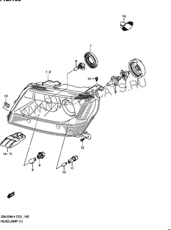

    Меняли по страховке передний бампер, после работ продемонстрировали; пожаловался на заметный зазор между правой фарой (по нижней кромке) и линией бампера. Забрали ещё на полчаса, поправили, сказали, что покосился немного кронштейн крепления бампера - потянули, всё о.к. Я удовлетворился результатом и уехал.
    Вечером, однако, заметил, что правая фара стала качаться, т.е. при надавливании на низ, поддается на 2 мм примерно. Левая стоит жестко. До замены бампера и правая стояла жестко (накануне сам мыл машину, да и всё время, пока шел страховой процесс мыл фары щеткой и заметил бы такую проблему). Позвонил в сервис, сказали, что типа это нормально, фара крепится пистоном и может немного шататься. Однако посмотрел в сервисном мануале, там нарисованы три винта. Два верхних доступны при открытом капоте и они затянуты, нижний не доступен. Подозреваю, что ослабили нижние болты, когда тянули кронштейн и забыли подтянуть обратно.
    Вопрос.
    Стоит ли дальше ехать в сервис и трясти их, или самому добраться?
    Можно ли добраться до третьего винта просто сняв верхнею решетку радиатора?
    Спасибо.

    Износилась пластиковая клипса, в которую защелкивается штырек нижнего крепления фары.
    Или заменить клипсу, или термоусадку на штырек натянуть, или изоленты на штырек намотать чуть-чуть.

    Я не отписался о том как устранил.
    Снял бампер и увидел, что клипса не изношена, просто не доходит до конца.
    Видимых повреждений не увидел, сделал так.
    Ближний к центру верхний болт ослабил и придавливая фару назад затянул его.
    Крайний болт наоборот, ослабил и давил крепление вперед.
    Перекос устранился, клипса уперлась и фара больше не дрожит. Подъехал к стене проверил фары - на одной линии.
