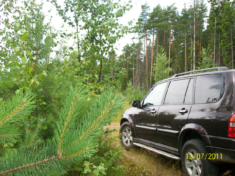

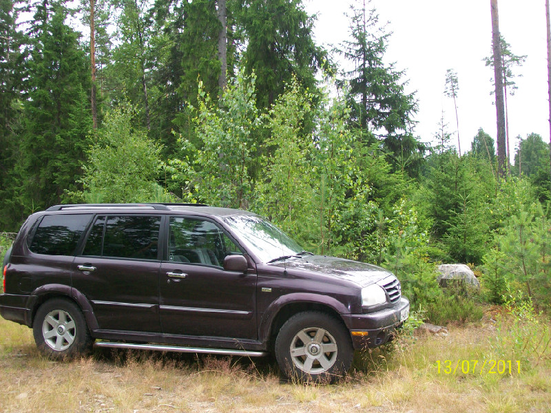

У меня без лифта стоят 235/70/16. Кстати, пороги уже не знаю как обменять на что-нибудь полезное, надоели!

Сидел в поиске, у некоторых такая резина не встает. У вас какой вылет дисков? На кочках, препятствиях при вывернутом колесе не задевает?
Фото машины у вас с боку есть, интересно посмотреть как такие колеса сочетаются с порогами и какой клиренс получается в итоге?

Заднее правое стоит на кочке. Диски оригинал. Резина Бридж Дулер АТ (с белыми буквами напарили!)
Немного шоркает спереди при вывернутых колесах. В остальном все отлично.
