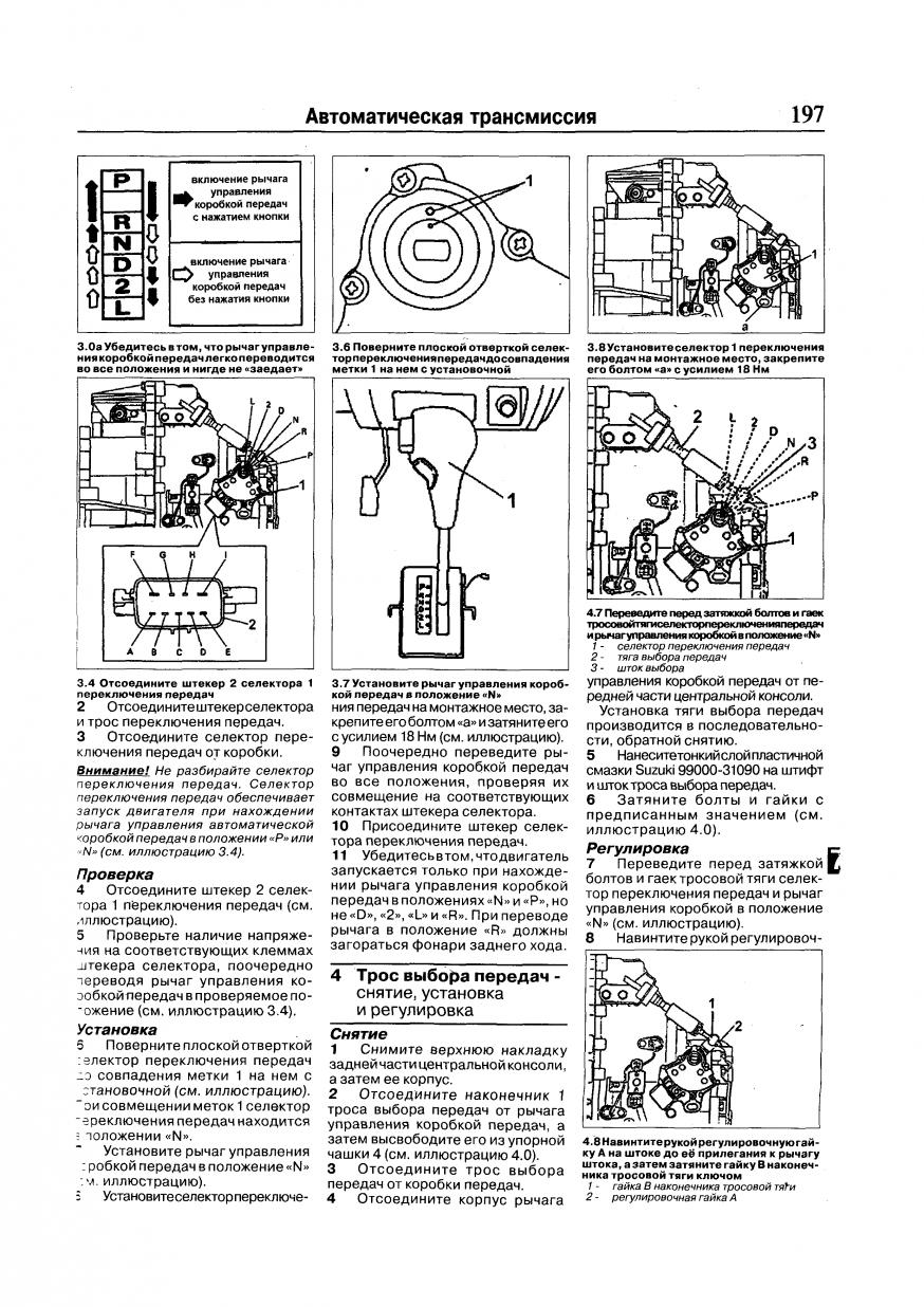

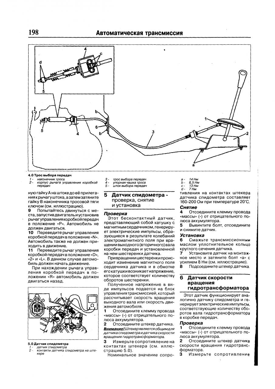

    ;) После снятия троса, требуется регулировка, посмотри :

    Благодарю за подсказку. На самом деле тут еще одна аномалия. При отсутствии рычага переключения в положении "Р", тем не менее ключ из замка зажигания извлекается. По идее так быть не должноНе-не-не(защита от дурака).

    Здесь скорее всего тот случай с регулировкой троса, на селекторе Р видит а в коробке недовключается.

    Если в положении Р и N двигатель заводится, то регулировка троса не требуется. ;)
