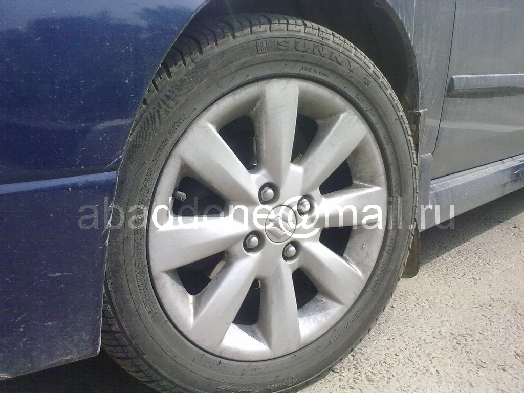

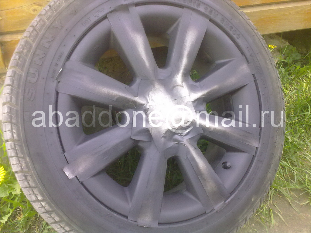

    Приветствую! Машина у нас с вами довольно надежная, руки чешутся что-то модернизировать. Вот увидал более дорогие диски, с черными вставками. Решил, что наши стандартные с завода могут быть ничуть не хуже. Малярный скотч, баллончик с черной краской и лаком, 2 часа работы на 2 колеса и вуаля, смотрите сами::thumbsup:

    а на сколько хватит такой покраски?
    родное-то покрытие обдирали предварительно?

    На пару сезонов потом придется заново все шкурить и красить. Лак что бы долго держал запекать надо.

    Родное покрытие не обдирал, не обрабатывал и не обезжиривал, хотя надо. Делал экспериментально, одну сторону машины оставил прежней, вторую диски красил. Я паркуюсь вплотную к бордюру и заметил, что характерные царапины появляются как раз на тех местах, которые я не покрасил - на лучах. Так что либо покрытие от солнца выгорит, либо за 2 года по нашим супер-дорогам диск уйдет в утиль. Другую сторону планирую сначала обрабатывать грунтовкой. Кстати, мне очень понравилась краска в баллончике - черная матовая. Ложится идеально, просто превосходно. Быстро сохнет. На этикетке какой-то футболист. Матовая она не принципиальна, потому что лак в последствии все равно сделает покрытие глянцевым. По крайней мере, баллончик с глянцевой черной краской оставлял жуткие разводы и подтеки, сохло дольше.
    И еще, изнутри диск внутри тоже покрасил черным, чтобы сквозь дыры в диске не виднелся алюминий) Короче иначе весь кайф теряется.
    Мне очень нравится, машина смотрится намного эффектнее и богаче. Если надоест - бутылка уайт спирита и в путь!
