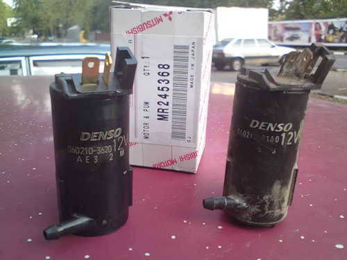

    ДД! купил моторчик от Мицубиси MR 245368. Так он не подходит!!!!! Посадочное место такое же, а разъем питания совершенно другой. На Витаре два контакта параллельные, на Мицубиси перпендикулярные. Пр-тель DENSO. Теперь или менять, или колхозить питание. Вы себе поставили этот моторчик? и как решили вопрос?

  25. Alex681
    28 фев 2010
    96
    Ответ: Замена форсунок омывателя лобового стекла.
    моторчик такой же, один в один... а на Витаре стоит другой. отличия- контакты, и вывод омывалки на другую сторону

  29. Necrolord
    23 июл 2011
    Подскажите, не критично, что хобот в другую сторону? Ставится нормально?
  30. Necrolord
    23 июл 2011
    Спасибо, остаётся только определить клемму. Если кривая (с параллельными контактами)- сфоткаю.
