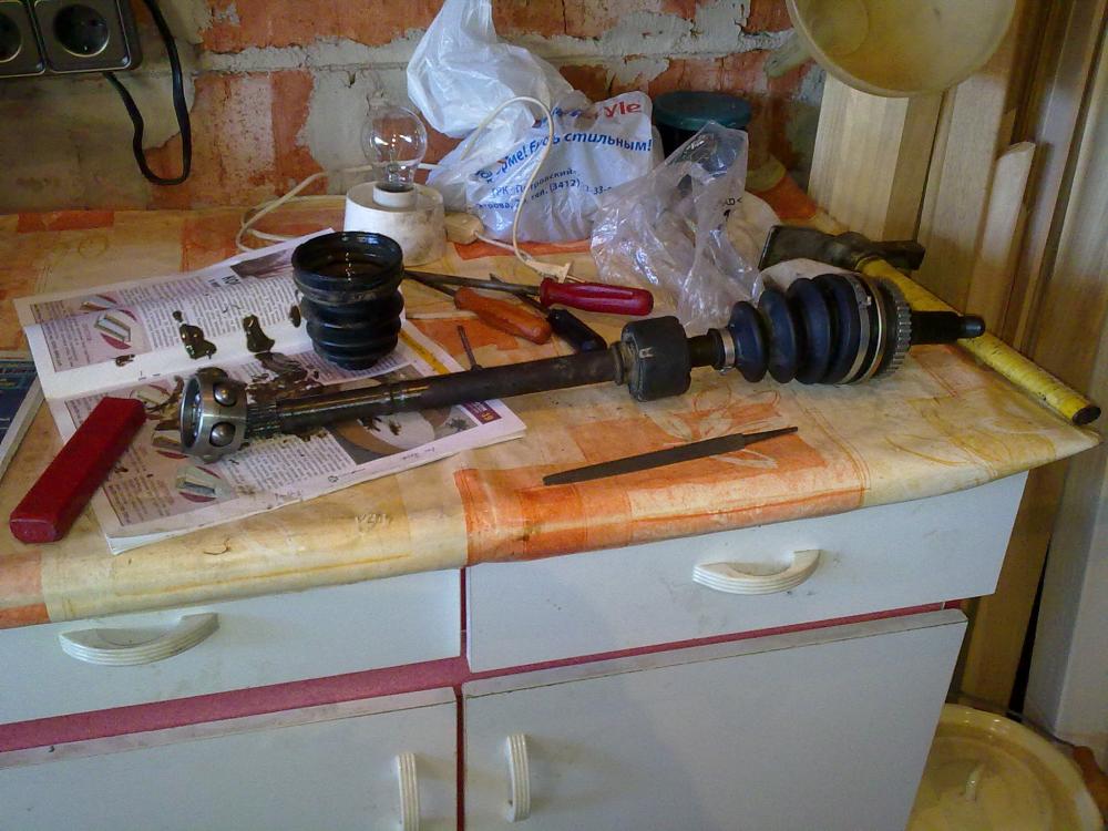

Ответ: Ремонт трипоида (внутренний ШРУС)
Послушал советы ,залез под авто.Вытащил трипоид все промыл сново заправил родной смазкой. Но по моему мнению все это туфта!Родной Советский ШРУС3 НЕ чем не хуже!

Ну не знаю, приятель я, когда снял трипоид внешняя обойма была на месте роликов (иголок) не было они все кроме восьми находились в порванном пыльнике. При движении накатом машина вела себя идеально, при наборе скорости ее колбасило прилично, но это не всегда. Два других шипа были нормальные.
Отдельно в продаже видел трипоид только на. Таври о Ока. Могут продавать и на Форд Мондео там такая же Байда стоит.

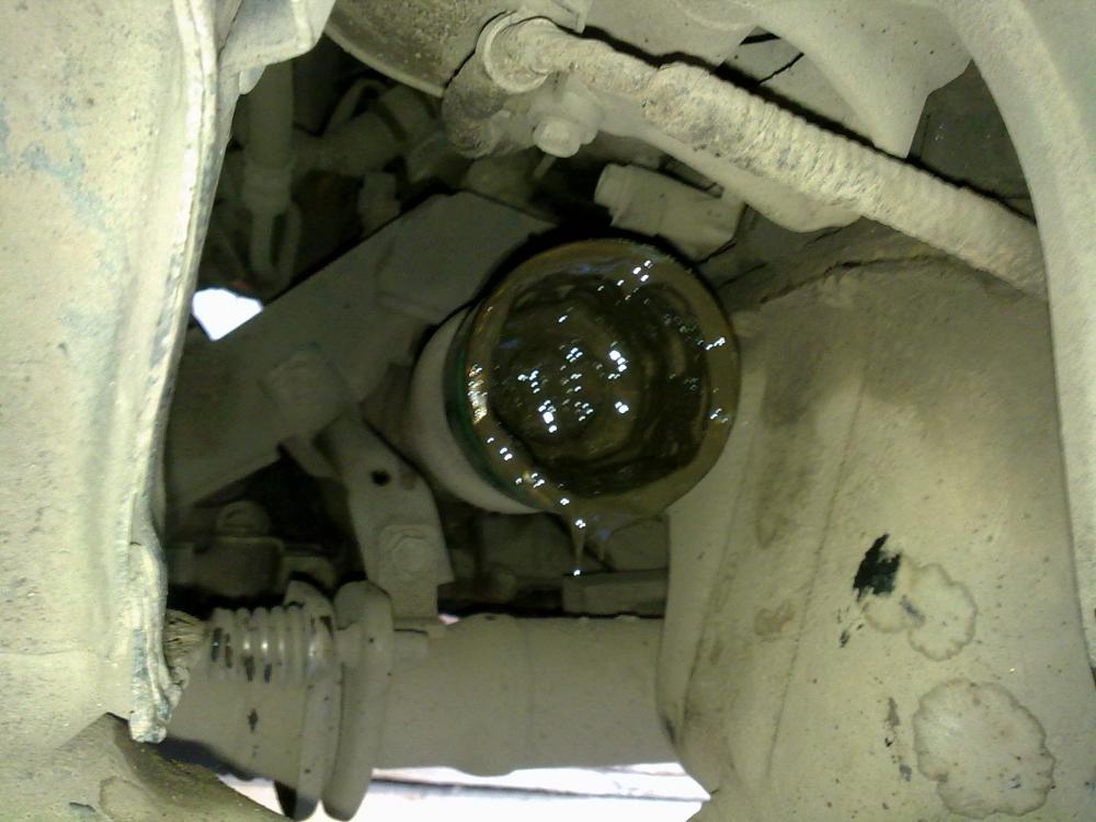

Сам при замене наружного ШРУСа менял смазку во внутреннем и наружном ШРУСах на ШРУС4. Родная смазка в обоих ШРУСах была коричневая жижа. До трипоида не добрался - на внутренней части вала был шариковый подшипник. Единственное, на обойме присутствовала микротрещина:(

Что то на приводе у тебя (на фото) нет трипода Чешу репу.

Ну сам не знаю куда он делсяЧешу репу.? А вообще из внутреннего стакана с правой стороны выдернул именно этот шариковый подшипник, почистил его, поменял смазку и собрал обратно

У трипоида не шарики а иголки.тебе повезло обычная граната можно купить отдельно а не в сборе с внешней и приводным валом.Браво! Ай

Судя по фоткам это только половина правого привода. На некоторых модификациях правый привод идёт с промежуточной гранатой. Фотка где-то была не могу найти. Так что вторая часть с трипоидом я думаю благополучно торчит в КПП.

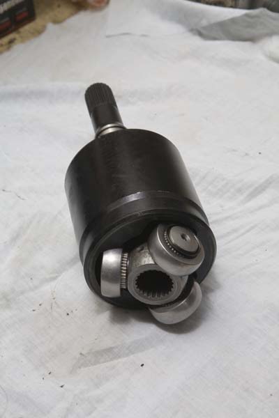

Шарнир типа AAR "Tripod" (Трипод) отличается низкими потерями
на трение вследствие замены скольжения качением.
Внутри роликов устанавливаются игольчатые подшипники.
Именно по этой причине производители ШРУС типа Трипод
предписывают полимочевинные смазки без содержания
твердых смазочных веществ, таких как дисульфид молибдена
и графит, или их смеси, также возможно применение
сульфонаткальциевых смазок.
Смазки с MoS2 или графитом к использованию в ШРУС данного типа НЕ РЕКОМЕДУЮТСЯ!
Действительно, я выдернул только часть правого вала, еще оставалась часть от внутреннего стакана с валом до коробки. Вот там-то наверное трипоид и живет;)

Нету там трипоида. "Подшипник" - это и есть внутренний шариковый шрус, а корпус его с промежуточным валом торчит в коробке.
Не знаю как на 4WD, наверное также?
А вообще на Баленах-Култусах 1.5/1.6 внутренние шрусы шариковые на механике, а трипоиды на автомате.
Кстати, в мануале во внутренний шариковый шрус запихивается таже смазка, что и во внешний.
Это только для триподов требуется полимочевинная.
