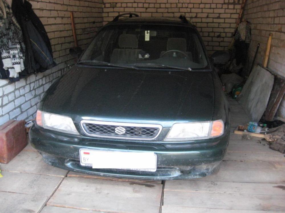

Ну вот раззадорили вы меня и я не вытерпел и не стал дожидаться выходных, а вооруживсись инструкцией, машиной, и супер другом помошником(остальные фото процесса у него на талефоне выложу позже) последовал я в гараж.
Поддамкратил, окрутил колесо, открутил гайкучего-то там по центру(после инструкции и остального чтива трудно вспоминаются названия) вроде ступицы, открутил шаровую.
Чтобы вынять наконечник шаровой пришлось приложить все 90 кг веса.
Снял хомут, вынул стопорное кольцо,вытащил ШРУС без стакана. И тут самое интересное: шарик со ШРУСа падает в яму. Поиски ни к чему не привели не помог не фонарик не лампа, я было отчаялся его найти, но бравый мой помошник принес мне МЕГАдевайс-СУПЕР-ПУПЕР металоискатель(фото выложу потом, когда принес я долго смеялся, но он то меня и спас), с помощью его шарик был найден.
Вообщем никаких подшипников иголок и прочего в ШРУСе не обнаружено. Конструкция его представляет собой стакан со шлицами внутри, 6 шариков, что-то вроде зубчатого колеса где шарики катались и закркрывала это все деталюшка с отверстиями для шариков.
Шарики сильно покоцаные, стакан внутри тоже, остальное вроде явных износов не имеет, но что насторажило это то что шарики струдом но проскальзывают через это кольцо с отверстиями.
Что сейчас делать думаю. ШРУС у нас такой найти очень проблематично. Пока думаю обойтись заменой шариков. Других вариантов не вижу. И про смазку: черная густая.
После выходных что-то решу и сделаю. Отпишусь
