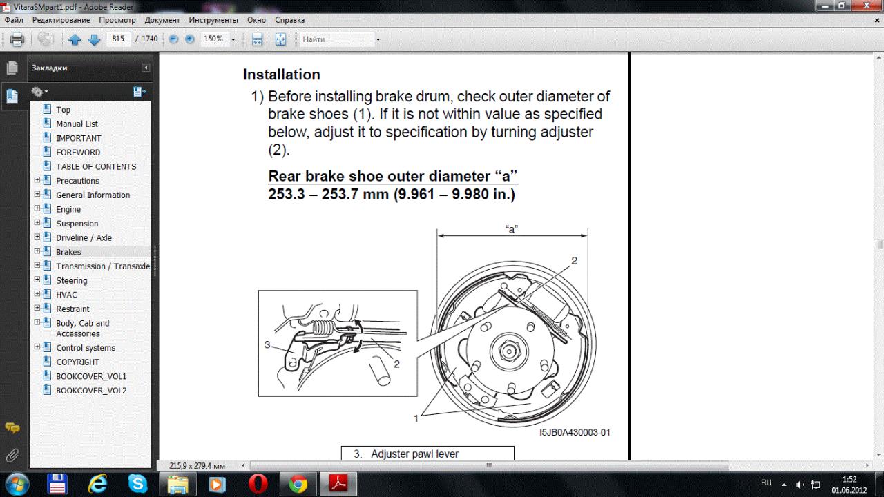

на сколько я понимаю тут даются данные о пределах допуска?а как же выработка барабана???и все же лучший способ которым и сам пользуюсь-это развести так,что бы надевался с натягом и после этого скрутить 6-8 зубчиков назад.и еще раз уж сняли барабаны смажьте места соприкосновения колодок и опорного пыльника.чтобы поскрипывания не мучили)))

Да, в мануале похоже есть, а в русской книге нету, написано просто соберите в обратном порядке, а чего с регулятором потом делать, непонятно. Я например не стал его ваще накручивать сначала, был уверен, что он за несколько нажатий на педаль подгонит колодки к барабану. Затянул ручник, вроде держит, а на горке как-то стал сползать назад, ручник слабый оказывается. Пришлось второй раз снимать и сделать ручками регуляторы, стало как надо.
