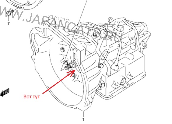

Уже пол часа ищу сальник)
Нужен лобовой, на коробку, который стоит на валу за шлицами.

у меня кузов тоже 33
как я понял маслынный насос надевается на те шлицы что я на картинке указал? А ваш сальник уже надевается на шлицы насоса?
Тогда нужен сальник не тот что вы указали, нужен с вала который на моем рисунке.

я указал сальник который нужен вам
эти шлицы и торчат из "маслонасоса"...хотя сальник не совсем на них (шлицы) одевается
он одевается в корпус маслонасоса...а уже на шлицы и в том числе на сальник одевается гидротрансформатор
но можно не забиваит голову а купить сальник по указаному мной номеру и поставить:thumbsup:

Спасибо большое, разобрался ;)
