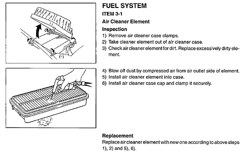

Практически, как в руководстве по ремонту и обслуживанию. Но если точнее, то:
- Если фильтр очень (excessively) грязный, замените его.
- Сдуйте грязь сжатым воздухом с изнаночной стороны.
Там на рисунке показано как направлять воздух (если с изнаночной стороны, то понятно дуть надо не вдоль ребристой поверхности, хотя я бы сначала сделал именно так, как Вы и сказали).

В моем руководстве по эксплуатации написано открыть кожух, сжатым воздухом очистить фильтр, направляя струю от середины к краям, при необходимости фильтр заменить.
Если все делать по мануалу при желании очистить фильтр, мне по Вашему необходимо компрессор преобрести?

Да тоже самое и написано! изнутри это и так понятно что бы выдуть из него ,а не вдуть!

Zip написал(а):
да тоже самое и написано! изнутри это и так понятно что бы выдуть из него ,а не вдуть!
Согласитесь, что "изнутри" очень как-то расплывчато. Я бы, например, если бы ничего не смыслил в авто, начал бы дуть совсем с другой стороны. Ведь когда крышечку открываешь, видна одна сторона а дуть надо не с той, которая "из нутри" а именно с той, которая на виду!
Вообщем, преводчиков на мыло!
