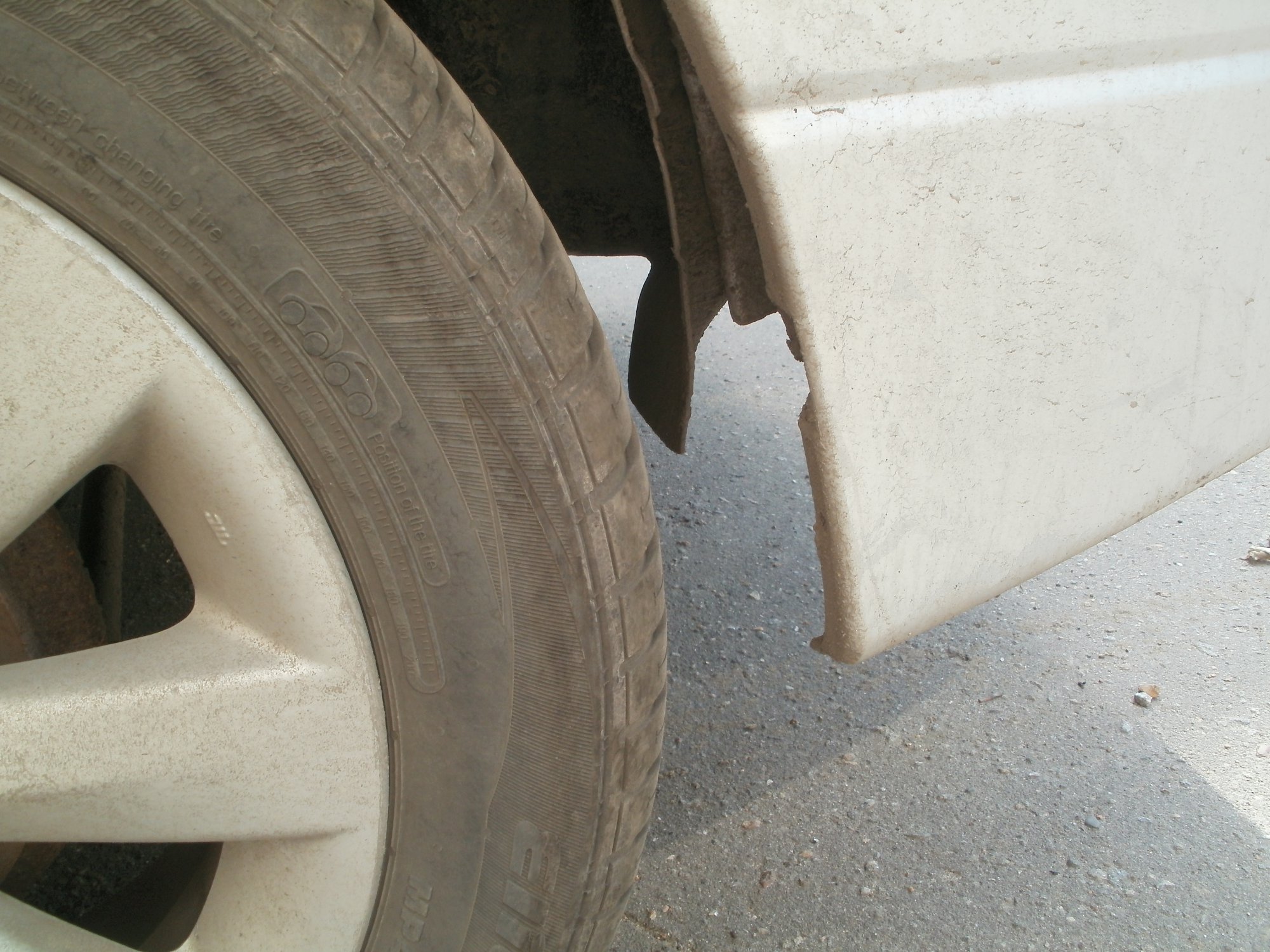

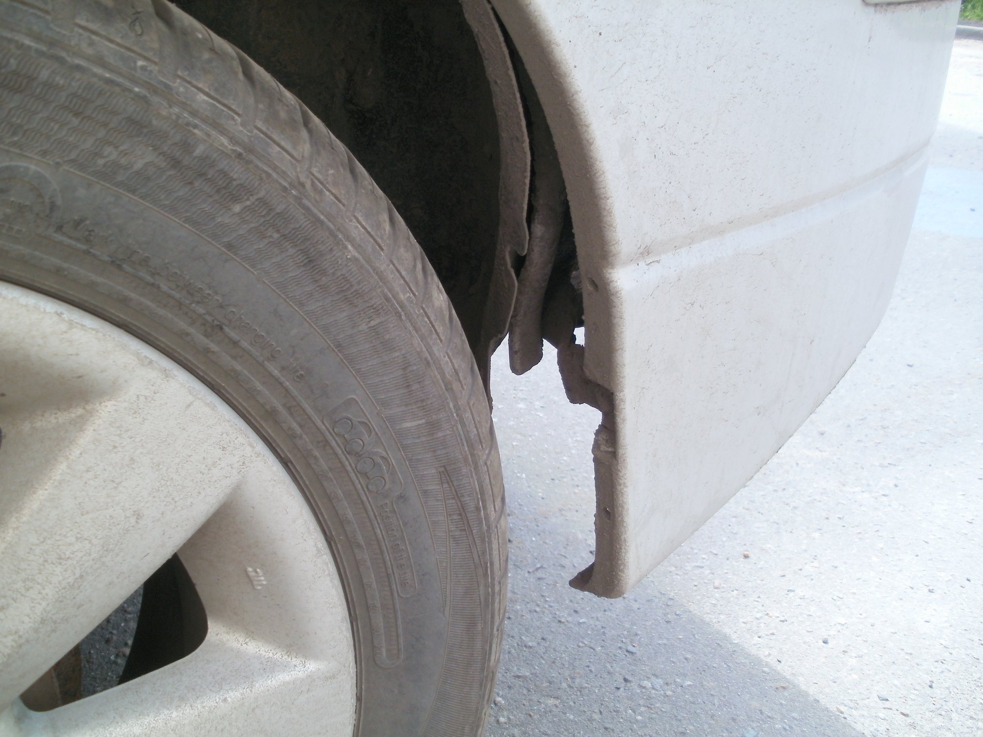

    P7170171.JPG P7170172.JPG Доброго дня. С тех пор как стал хозяином Лианы мучает меня вопрос, что это за дыра. Между задним бампером и подкрылком левая сторона. На облом или деформацию не похоже. Может вставка какая должна быть? А может подкрылок не родной? Кто знает подскажите!

    На фото не видно деталей. Похоже, что подкрылок у Вас уехал во внутреннюю сторону. Снимите колесо и восстановите геометрию. Посмотрите как на правом колесе. Не вижу металлического кронштейна, которым крепится бампер внизу. Может быть из-за грязи.

    8.485
