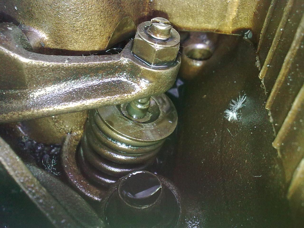

    вот фото впускного клапана, на фото видно что зазор огроменный, щас видео еще добавлю, короче проверил 6 клапанов впускных и там просто огроменные зазоры, а еще вот по фото распредвала посмотрите все ли с ним в порядке?

  22. russian12
    russian12
    4 мар 2011
    401
    Баллы:
    106
    Белово
    Ответ: Помогите разобраться с проблемой двигателя G16A
    посмотрел видео.....ну и фигли ты хател при таких зазорах??? ессно стук будет.... ты метки ГРМ проверил, совпадают???? если да, то регулируй клапана как я тибе писал....
