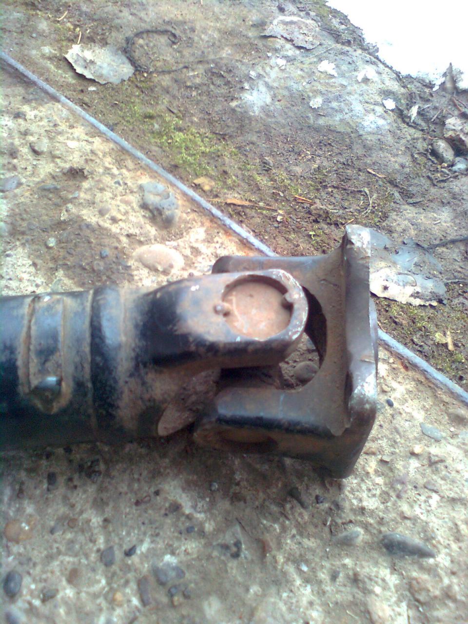

    у меня это выглядит вот так
  10. Дмитр
    26 дек 2006
    4.381
    Щелково
    Ответ: Карданы , карданы((((
    На фото 2. Противоположная чашка тоже закреплена такими выступами? Не представляю как это делается технологически при сборке.
  11. ARCAD
    19 июл 2012
    Это просто точечная сварка,видимо сначала производится сварка, а затем балансировка кардана,если нет стопорных колец то соответственно отцентроивать крестовину не получится мне так думается.Эту проблему я решил подбиванием крышки крестовины внутрь и далее закернил места точечной сварки,осевого перемещения не стало ,поездим посмотрим как будет вести себя эта крестовина.
