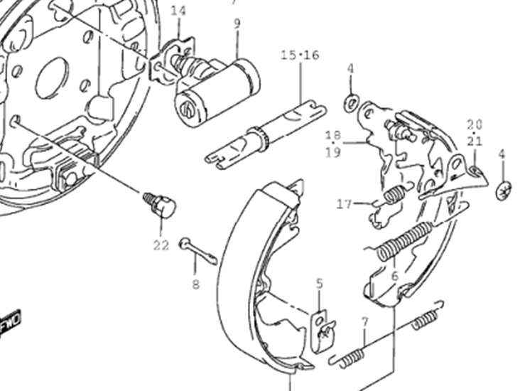

Если это про моё сообщение, то не с пружин и не усики. Фиксирующий штифт 8 с миниатюры.

Да, резьба - это "старая система". Новая - подпружиненый рычаг, выбирающий износ колодок. Вот его-то и нельзя "обратно" отыграть, чтобы сжать колодки для съёма барабана. У кого "старая" система - тем проще, если есть дырка в барабане для скручивания "колёсика".

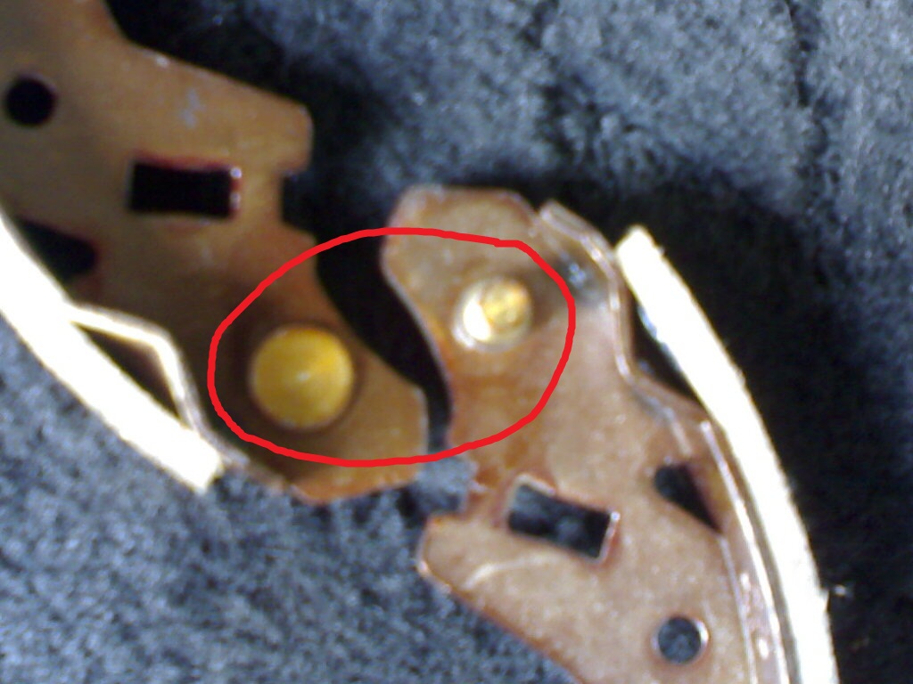

Снял сегодня барабан один. Времени ушло около часа на съем. Система в барабане такая как на фото у анатолича! Появился вопрос - как снять планку к которой крепиться тросик ручника? там такой гвоздик(штифт?) и шайба на нем не понятная, ни резьбы ни черта нет.
на фото новые колодки там этот гвоздик без шайбы.

Шайба выпресовывается.

я вроде как-то вытащил ее,с несложными приспособлениями,попробуй двумя отвертками.

а обратно? молоток и брусок? реально ее заменить чем нибудь?
Зачем сразу молоток? Аккуратно снимешь при помощи одной отвертки и так же аккуратно поставишь... ( просто пальчиками) Особой нагрузки там нет и в случае поломки "сухарика" можно простую шайбу поставить и проволки накрутить:D
я планку сегодня которая от тросика "ручника", разрабатывал с помощью молотка и wd40, там так все приржавело, что думаю одной отверткой не обойдешься. Чешу репу. Кстати, а реально ли смазать все графитовой смазкой, кроме колодок естественно и барабана ;)

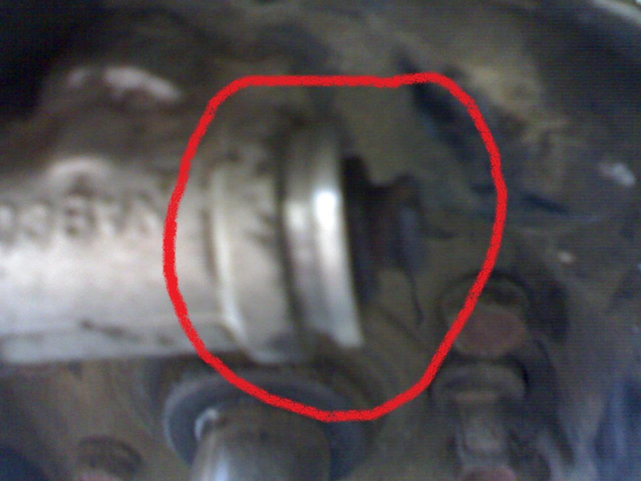

Народ, снова нужен ваш совет! У пред-предыдущего хозяина машина стояла долго в гараже. при замене колодок обнаружил что один поршень не уходит в гнездо как положено. реально что это из-за длительного простоя? можно его вэдэшкой обработать, а то там ржавчина проглядывает? фото прилагается, сорри за качество- телефон

Шаволится - живой, работать будет. Можно и вд попшикать, а можно и разобрать и все кавчествено почистить, можно даже нулевкой пройтись только быть готовым к скоропостижной кончине сего предмета...

заржавело всё от долгой стоянки. Лучше поменять цилиндр,чтобы больше сюда не возвращаться. И обязательно поменять тормозуху. И забудешь.

В том то и дело, что я не могу его утопить! из-за этого нет возможности установить новые колодки. Есть замена нашим цилиндрам или только оригинал?

Что за бред. Как он может не утапливаться,если ходит свободно? Шток развода колодок укороти и открути болт прокачки.
Судя по фото: -его просто уже некуда давить;) Не обращали внимания на распорную планку?...
Это не бред, колодки, пружинки и все остальное было снято, остался лишь сам цилиндр. Про болт прокачки можно подробнее? где он? а лучше фото бы или схемку? Буду очень признателен.

Попытаюсь подробнее. Фоток нет. С обратной стороны цилиндра,рядом с подводящей трубкой находится болт прокачки. Его нужно выкрутить и прочистить(дырка сквозная). Это для спуска воздуха из торм сист. и замены жидкости. Поршня тоже вытащить из цилиндра,внимательно осмотреть манжеты и зеркало цилиндра. Если есть малейшие повреждения,цилиндр обязательно заменить. Если будет дырявый пыльник,можно склеить. Поршеньки должны легко утопиться при откр. болте прокачки. после сборки колодок этот болт закр. Дальше одеть барабан с регулировкой штока развода колодок,должен сесть плотно. Нажать пару раз на тормоз. Откр. чуть болт прокачки и ждать., пока жидкость не потечёт. Закр. прокачку. Всё. Ни в коем случае не нажимать тормоз при снятом барабане или откр. болтом прокачки!!!! Ещё раз напоминаю про гвоздики с пружинками и фигурными шайбами для фиксации колодок к опорному диску!

vitaz60, попробую сделать как вы описали.
А цилиндры только родные или реально есть возможность замены от других авто?
