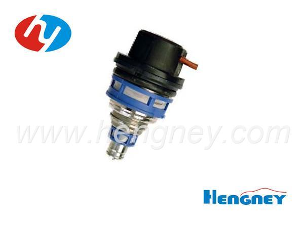

    У кого какая форсунка стоит на Моно впрыск на эскудо g16a. У меня Bocsh 0280150651(новая 3500 руб на экзисте)
    [​IMG].
    Если смотреть по каталогу Эскудо должна стоять совсем другая № 15710-61A00 и цена (12000 руб на экзисте) отличается.
    Работает как родная. и цена радует Баксы-бакс. Буду рад кому совет пригодиться.:thumbsup:

    Ответ: форсунка на моно впрыск на эскудо
    Привет.
    ...exist - Bocsh 0280150651видет, но цену не указывает, может нет в наличии.
    Вот если бы ты номерочки на два резиновых колечка от этой форсунки нашел...! было бы :thumbsup:

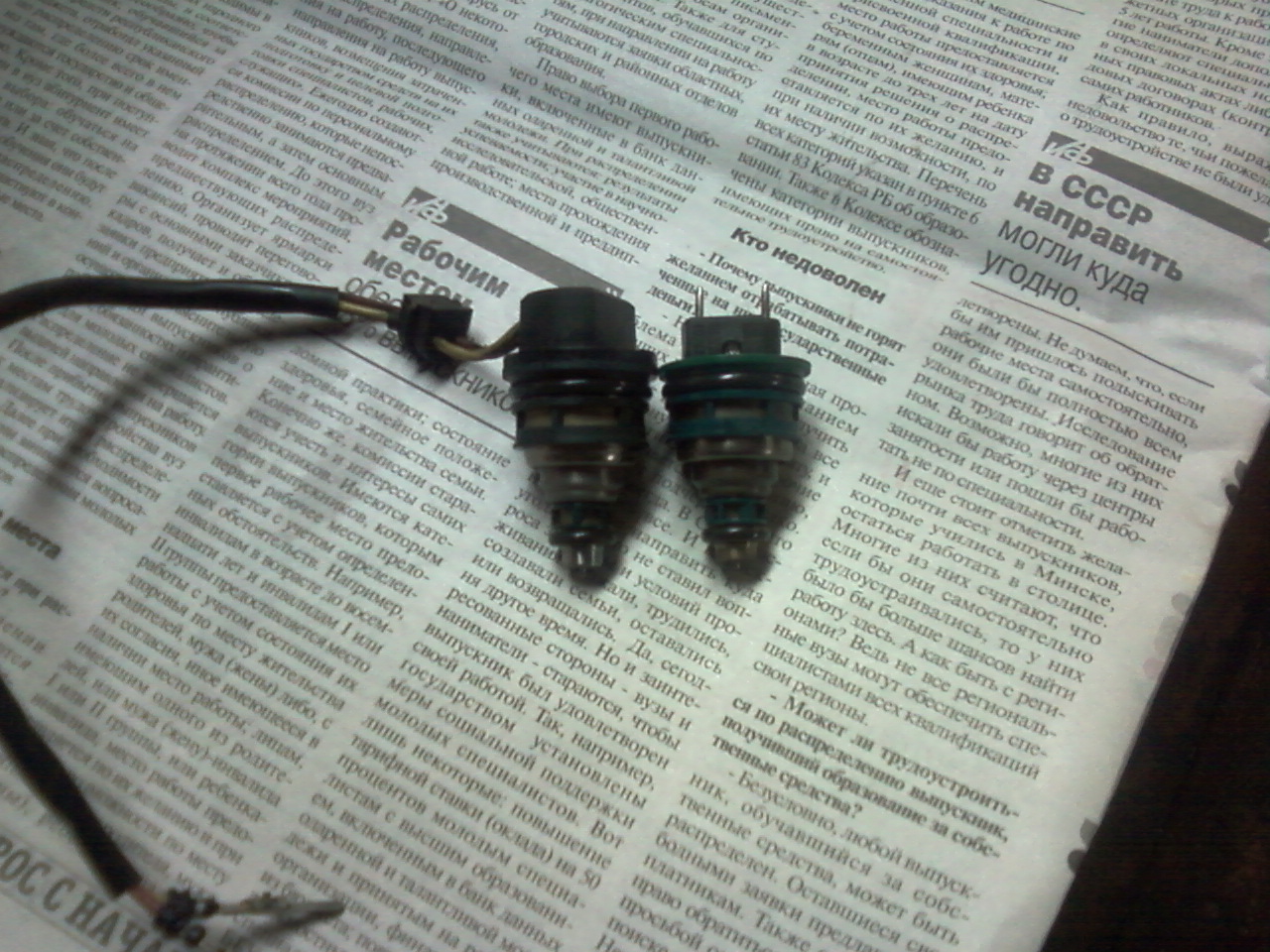

    Потрошил вчера Свифта . Вот такая там форсунка , отличаются от Витаровской , только тем что в Свифте из нее торчат контакты и на них надевается крышка . Фото Витаровской и Свифтовской , Свифтовская сунутая в БДЗ Витары . Смутило то что на Свифтовской нарисована полярность "+" "-" . Но в ходе проверки случайно ее ткнул на аккум перепутав и ничего - живая.
